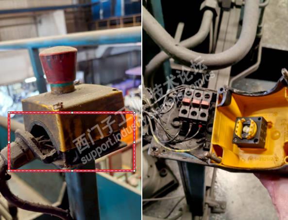

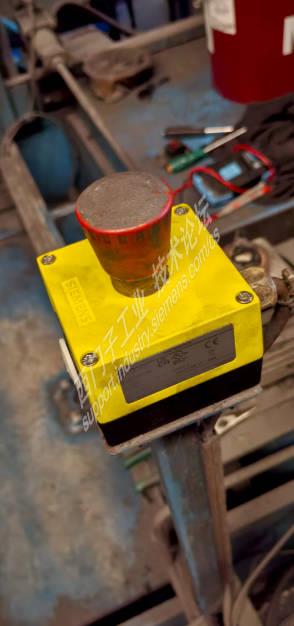

  前一段时间,在运维过程中发现某设备顶部位置的一个急停按钮盒破损,需要更换确保设备的安全、稳定性,图示1:
  于是,和我司西门子供应商联系采购一个急停按钮盒3SU1851-0AA00-0AA2准备更换。几天后,当拿到急停按钮盒后,傻眼了,原急停按钮盒与新采购的急停按钮盒配置内容无法匹配更换,需要把原急停按钮触点全部更换掉,而我采购前没有考虑到会有这个问题的出现。
在备件中,我只找到了3SB3400-0A的触点,由于该触点具有一对NC触点和一对NO触点的组合,远比原急停按钮盒内部的3SB3420-0C高度要高,就是拆除新急停按钮盒底部的安装条,高度空间仍然不够。急停按钮盒已经拆到这份上了,回装暂时不更换?还是再等待备件采购?考虑了一下,还是自己想办法吧,办法总比困难多。

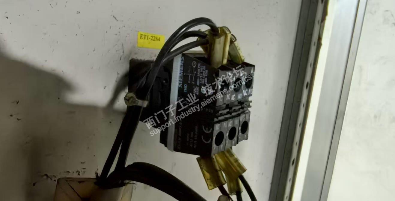

到控制柜柜门上看,也设置一个急停按钮,看上面的触点是3SB3400-0C的,就是一对NC触点的,图示2:

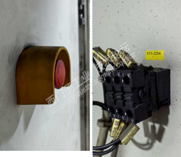

  控制柜柜门上的急停按钮安装空间足够将触点更换为3SB3400-0A这个订货号,于是,拆除原3SB3400-0C,变更为3SB3400-0A,图示3:
  更换完毕,准备将拆下来的3SB3400-0C的3组触点安装到原急停按钮处。

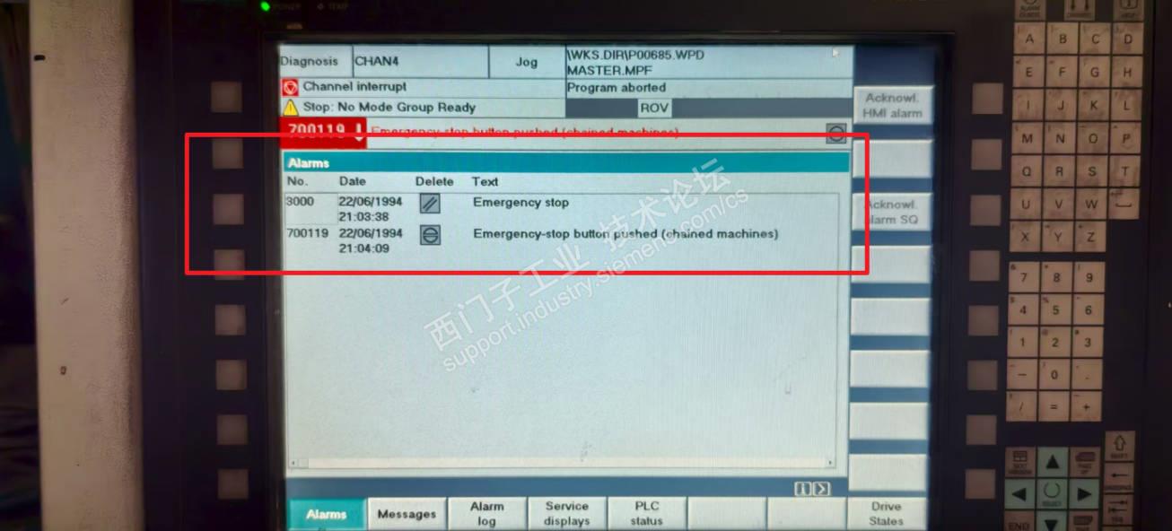

返回操作台查看诊断窗口的报警信息,图示4:
  按MCP板上的reset按钮,报警消除,说明再更换过程中,控制柜柜门上的急停按钮触点断开信息被报警记录过,能够复位报警信息,说明触点及连接正常。

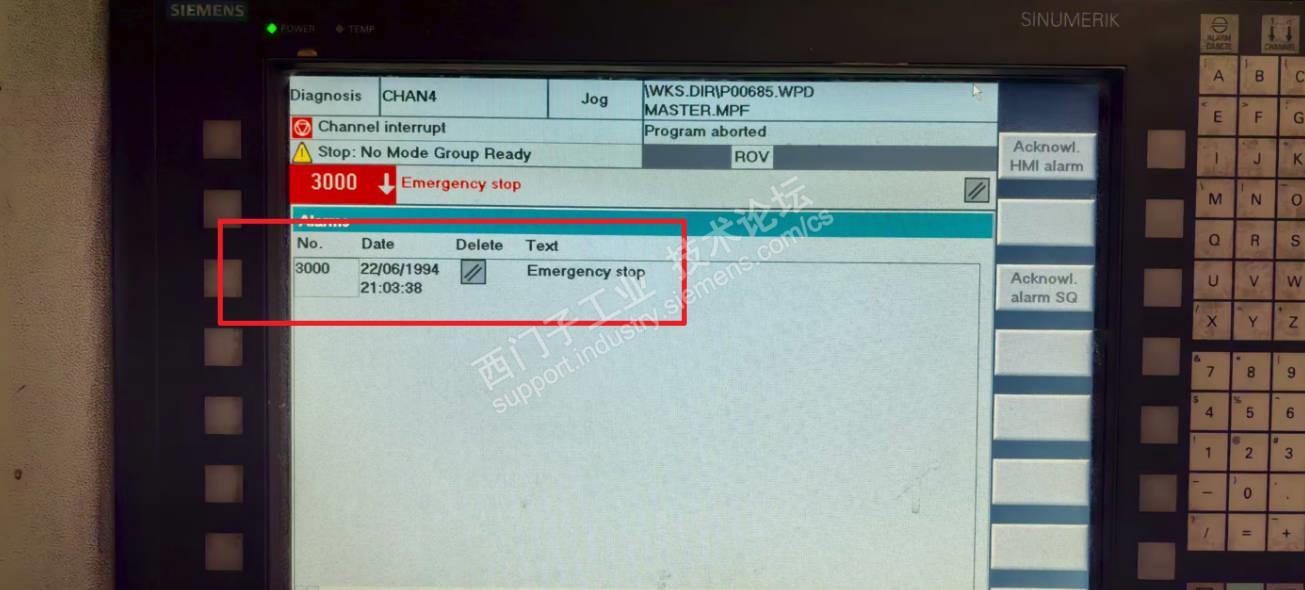

  返回到待更换急停按钮盒位置,记录接线方式后,为确保更换过程中短路,在记录线号拆除连接在触点端子控制电缆后,将拆下的所有导线用绝缘胶带包裹,防止在新的急停按钮安装过程中短路。回装过线孔,将拆除的导线穿入新急停按钮孔紧固,顺便回装3组NC急停回路,安下急停按钮,返回到OP屏,看报警信息,图示5:

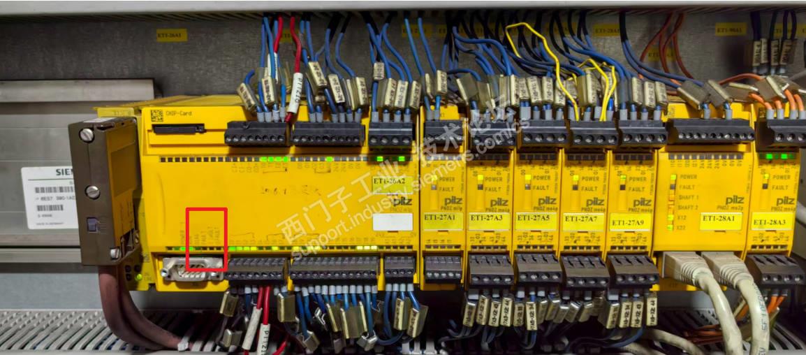

  此时,比控制柜柜门更换触点时,要多出一个报警信息:700119#。这个应该是设备制造商自定义的报警信息,区别与系统3000#急停报警。在控制柜里面看到pilz确实有fault红灯报警,重启安全plc,fault红灯消除,说明在更换设备顶部的急停按钮时,安全plc被触发了报警,图示6:消除fault后的状态。
  再次返回到操作台,看OP屏诊断信息,已经离去,没有了700119#报警信息,说明设备顶部的急停按钮盒工作趋于正常,更换急停按钮盒重新组合后的急停按钮盒,图示7:
 安装 完成后急停按钮盒的外貌。
