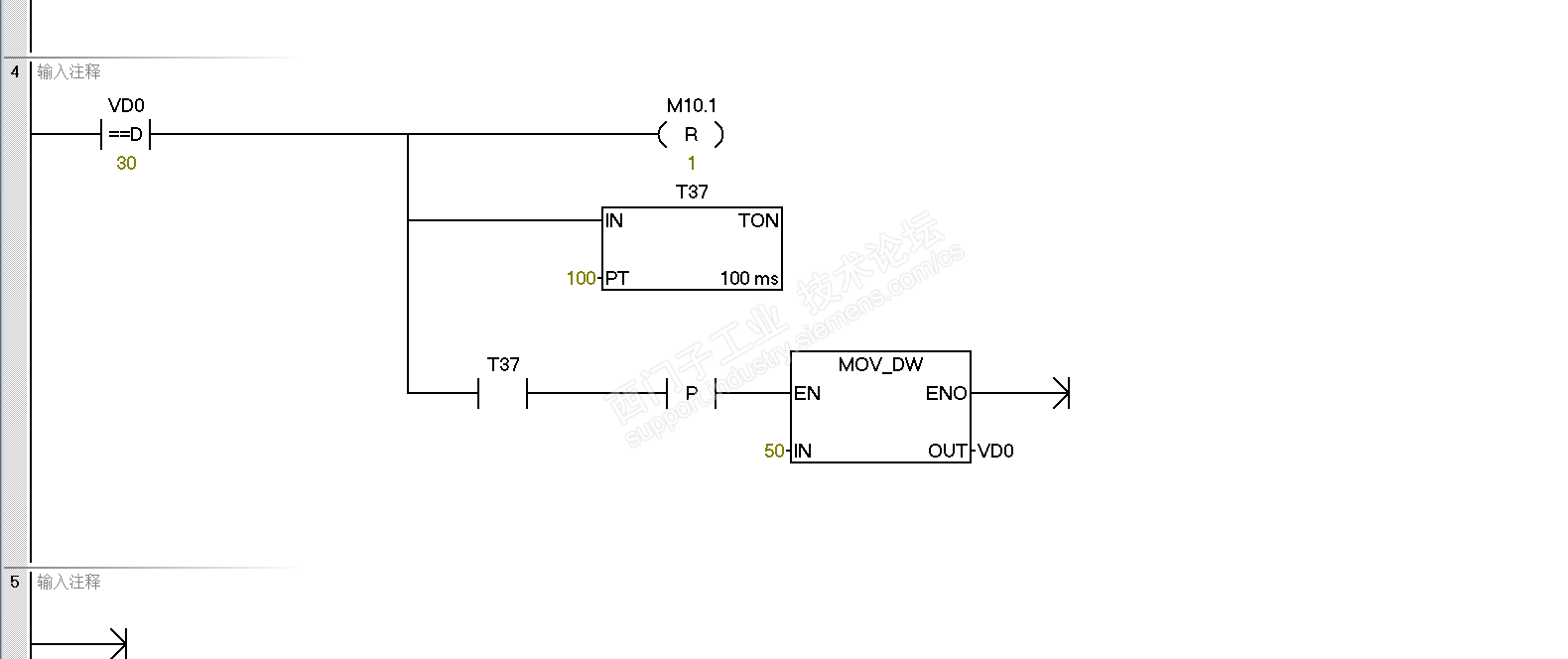

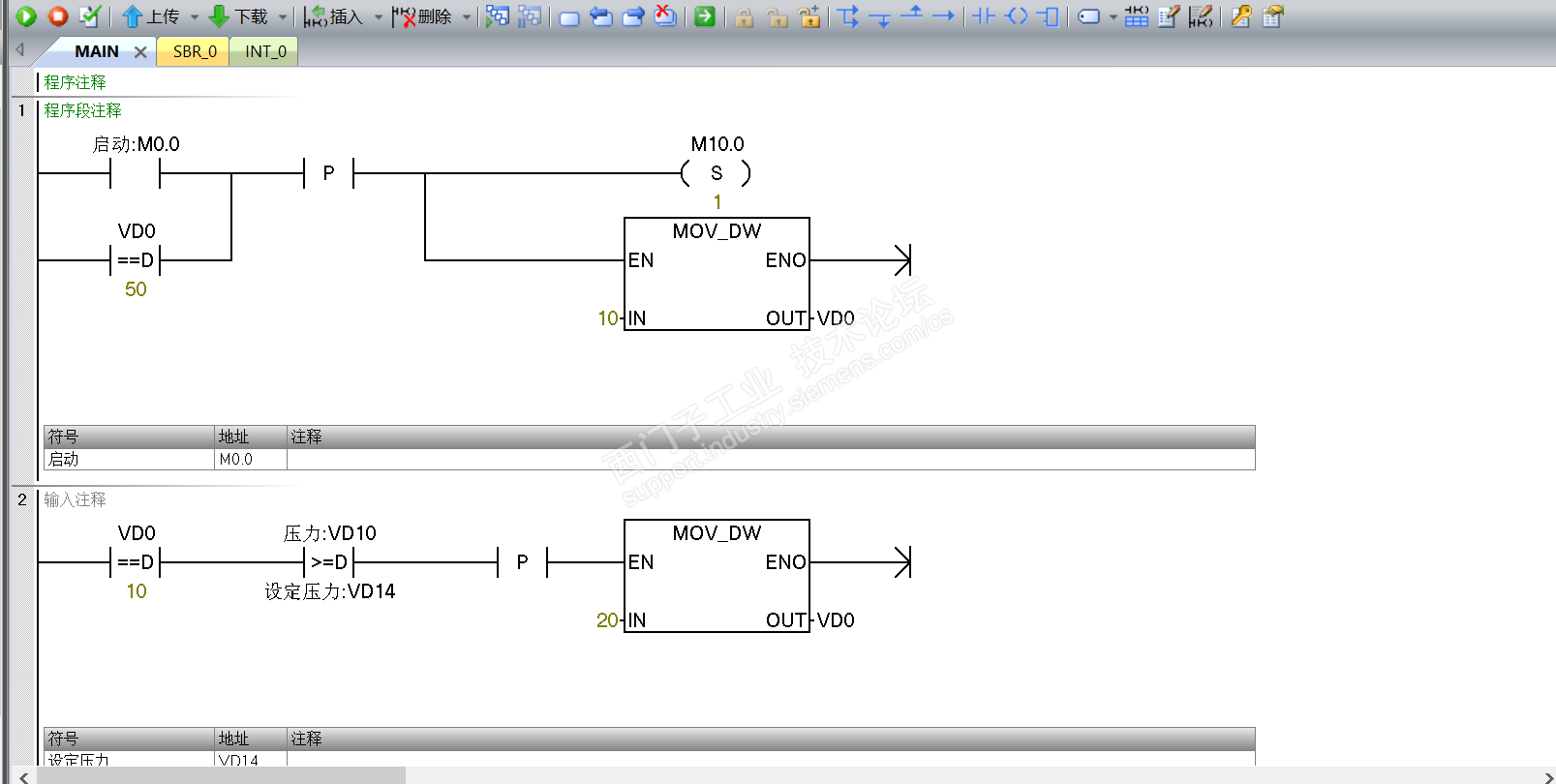

请教下大家,M10.0,M10.1是分别带的Q0.0和Q0.1,是俩个电磁阀,但是我发现程序运行后,2个阀都没有动作,VD0里的步走到50就不动了,然后我试着在现在的程序里每一步中间加个定时器延时200ms,程序就正常了,2个阀的动作也正常,请问是哪里出现问题呢
