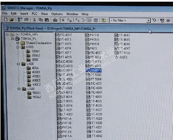

各位老师:我是小白。
我要请教PCS7系统Wincc画面调整的几个问题,望大家赐教。
我们工厂工艺车间的系统是西门子PCS7系统,DCS项目的工厂视图如图所示:
如图:我们工厂层级有U300、U400、U500三个车间。
U300下面有:300A1、300A2、300B三个监控画面
U400下面有:400A、400B1、400B2、400C1、400C2五个监控画面
U500下面有:500A1、500A2两个监控画面
由于我们工艺车间进行了很大的工艺技改,很多仪表点、管道的位置发生了变化,大约有20多个点位的位置发生了变化,有很多是需要从一个监控画面移动到另外一个监控画面。
问题1:图中的400C1画面中,FT-4019要从400C1画面移动到400A画面;我想在Wincc画面上把这个FT-4019剪切到400A画面中;请教一下:400C1目录下的这个FT-4019的CFC程序块怎么办?
问题2:此次改造,U400车间借用了U300车间里的P305A泵、此泵低压配电以及变频控制功能。我想,在Wincc画面中把P305A的图形、图标、PID控制块,都从300A1画面中COPY到U400车间的400A监控画面中。请教一下:这样可以吗?
问题3:此次改造,U400车间借用了U500车间的两台泵P0504A/B,以及泵的低压配电及控制系统完全借用。我想,在Wincc画面中把P0504A/B的图形、图标、电机控制块,都从500A1画面中剪切到U400车间的400A监控画面中。请教一下:这样可以吗?500A1的这两台电机控制的CFC,怎么办?是需要剪切到U400车间的400A目录中吗?
