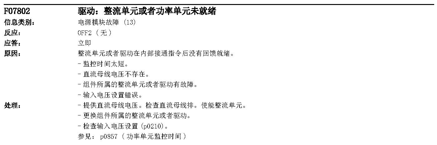

回复:G120C变频器报错F7802什么意思?
kdrjl
    36657
    451
    1445
注册时间:2003-06-06
发布于 2025-09-15 10:17:04
请阅读故障描述的信息。
