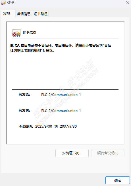

新版本的PLC 需要做安全通信,HMI及上位日期时间必需要在证书的时间范围内才可以通信
导出了个PLC的证书看了下证书时间是12年,12年以后通信中断,到时怎么维护?
面板与S7-1500 (V2.9) / S7-1200 (V4.5) 及更高版本固件PLC的通信:
https://www.ad.siemens.com.cn/download/materialaggregation_1094.html#-1094
SIMATIC WinCC 与 S7-1200/1500 安全通信:
https://1847.siemens.com.cn/course/detail/1/1809772/1809808
