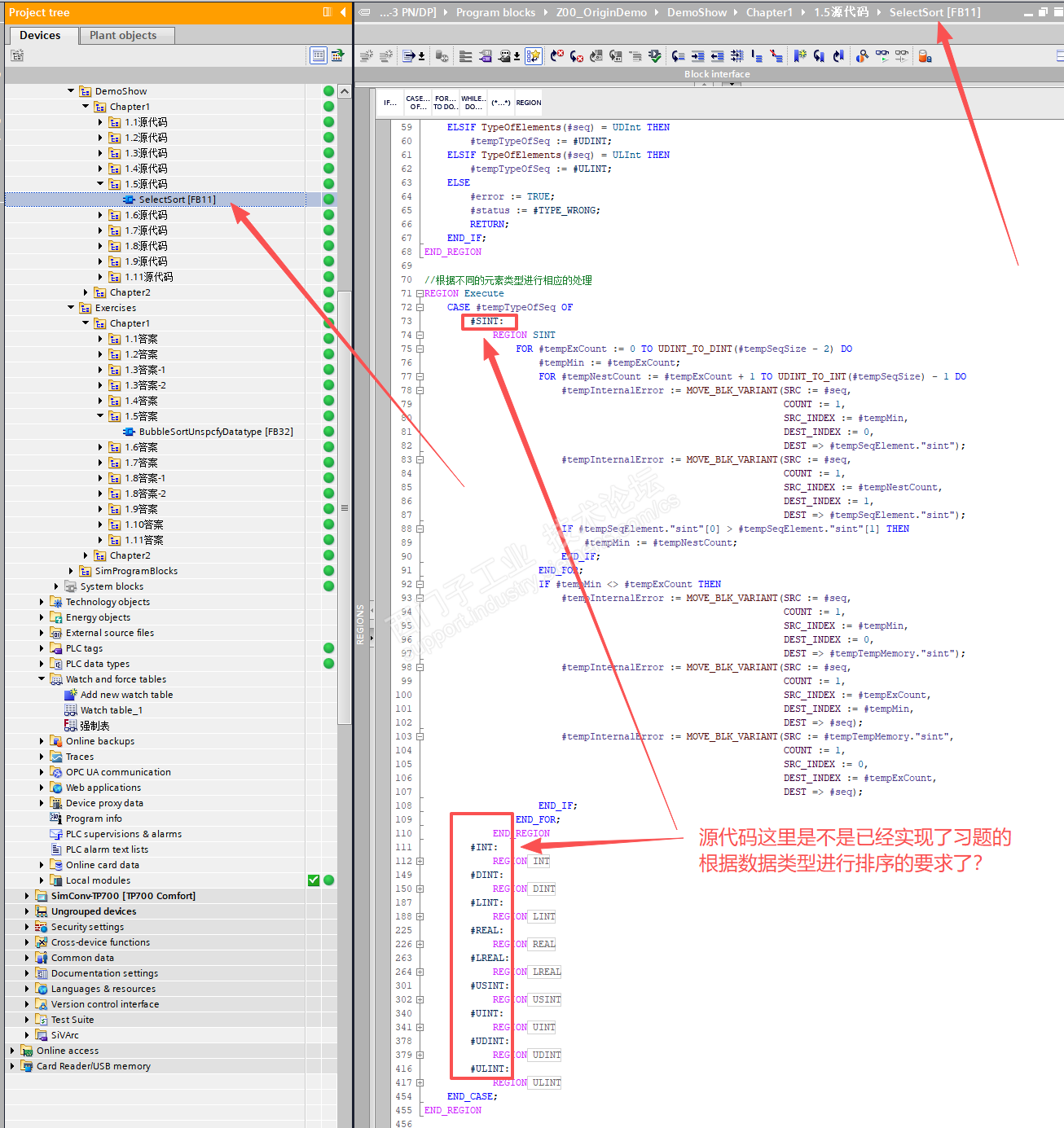

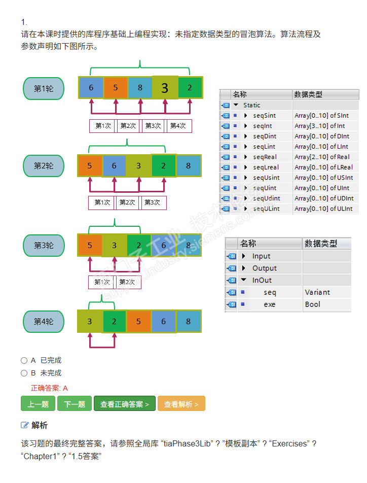

老师,看源代码,是不是已经实现了习题提到的要求了?
