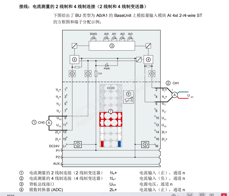

模拟量输入中2线制和4线制的接线问题
661
2025-11-01 13:11:03
如图所示:2线制是不是给无源的模拟量串了一个电压,而4线制是有源的模拟量输入接法,我这边有个温度传感器变送器属于无源信号,而压力传感器,位移传感器属于有源信号,请问无源信号是不是按照二线制的接法接信号,而有源信号是不是按照4线制的接法接
