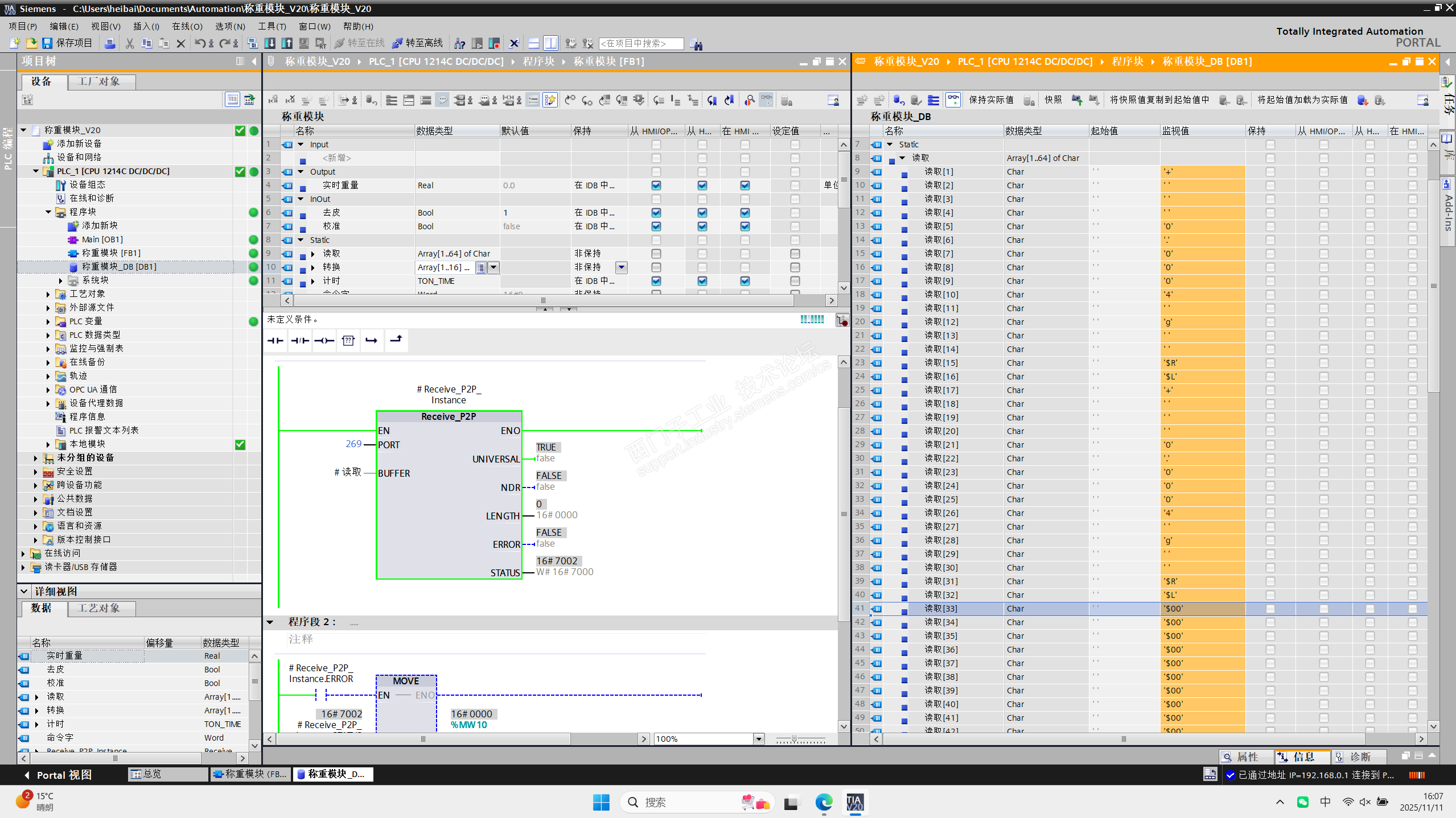

RS232通讯Receive_P2P和RCV_P2P
504
2025-11-11 16:22:26
各位大神
         遇到一个问题,使用RCV_P2P接受字符正常,使用Receive_P2P报错8088,经过测试发现是实际字符长度为32char,但是实际电子秤发送的就是16字符,一直发送。不知道为啥会识别为32字符,可以看下图。
         程序最早是使用博途18写的,使用Receive_P2P没遇到这个错误,现在升级到博途20了,遇到了此问题,特来请教。
         谢谢大家!
图片如下:
