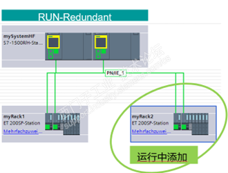

伴随着博途V21 ,S7-1500系列CPU 推出的全新V4.1版本固件实现了功能与性能双升级。除了在OPC UA性能和大型号PLC 作为PROFINET智能设备的通信能力上的优化,更在冗余CPU引入CiR功能,大幅提升可用性
2.冗余 CPU V4.1固件更新
· CiR ,支持在冗余运行模式下修改硬件组态,极大地扩展冗余控制器的维护功能
· 对于CPU 1517H / 1518HF, PROFINET IO设备连接数量由256个扩展至512个

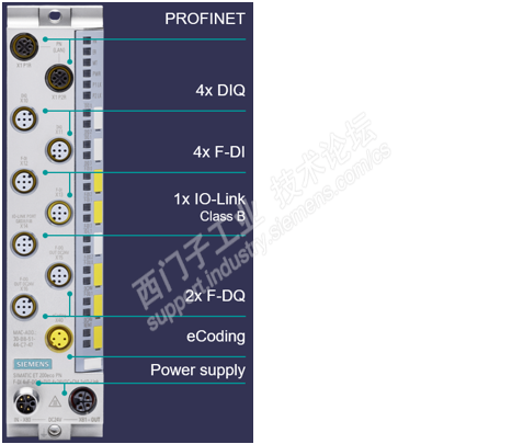

1.新硬件ET 200eco PN M12-L
西门子推出了全新的高防护等级IP65/67 的ET 200ecoPN M12-L 安全模块,这款紧凑、坚固的模块首次集成了F-DI、F-DQ、可组态DIQ通道和一个IO-Link主站B类端口(可用作F-DQ),为用户带来更高的安全性、灵活性、以及更少的布线工作量。

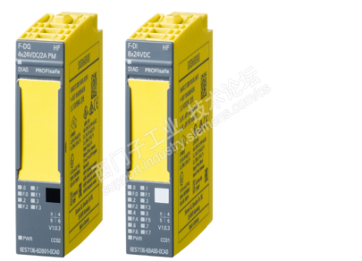

2.ET 200SP 故障安全模块
· F-DQ 4x24VDC/2A PM HF,全新模块,新增最后有效值(LVV)功能,功耗和运行温度更低
· F-DI 8x24VDC HF 全新固件V3.0,新增安全计数相关功能

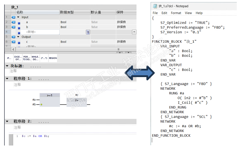

>>>  SIMATIC 源文档
博途V21 扩展了 SIMATIC 源文档(Source Document)的功能,全新的 FBD 和 SCL 块导出格式,首次实现了与Git等主流版本控制系统的无缝集成,助力协同开发、提高工程效率。
支持导入导出FBD 和 SCL 块、混合编程语言块及项目库类型多种对象,支持使用 Openness 、VCI 实现更便捷的对象导入导出。
增强的源文档功能,带来了以下多种益处:
· 实现对象跨博途版本的兼容性(V20起)
· 良好的可读性,可轻松与外部版本管理工具无缝集成(例如 GIT、Beyond Compare等)实现变更追溯。

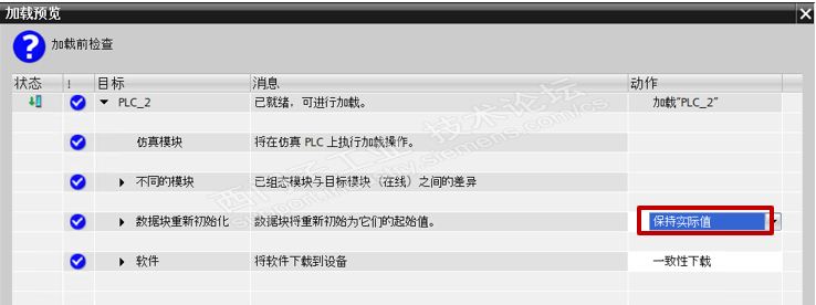

>>>  下载但不重新初始化实际值
自S7-1500 CPU V4.1起,当更改并下载数据块时,‘加载预览’对话框新增‘保持实际值’功能,确保即使结构发生变化,变量的实际值也无需重新初始化:

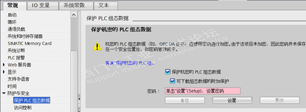

>>>  增强的PLC存储卡保护
在现有的保护机制基础上,增加了额外的安全特性,可以保护下载到存储卡中的PLC组态数据,在直接从存储卡上载项目时,需要输入相应的密码。

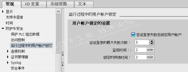

>>>  用户管理和访问控制 (UMAC) 新增功能
运行过程中的用户账号锁定
组态此限制,可提高中央用户管理的安全性,防范暴力破解攻击。

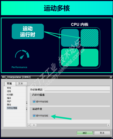

>>>  通过多核处理提升运动作业系统性能
自固件版本V4.1起,S7-1500T CPU通过‘提升系统性能’功能,可利用其多核处理器,将复杂运动控制应用的CPU处理时间缩短最高30%。

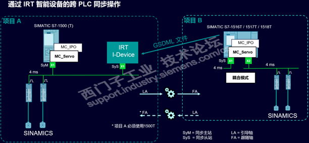

跨 PLC 同步操作
自V4.1版本起,配备双IRT接口的S7-1500T CPU(如1516T/1517T/1518T)可以组态为IRT智能设备,能够在等时同步模式下,如图所示,通过GSD文件[ZC1] 来实现跨PLC之间的同步操作。

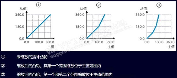

凸轮传动
新增MC_SetCamRangeScaling指令允许在不修改原有凸轮配置的前提下,通过选择不同的缩放模式,动态地调整(缩放)凸轮的主轴或从轴的运动范围,以适应变化的工艺需求。
