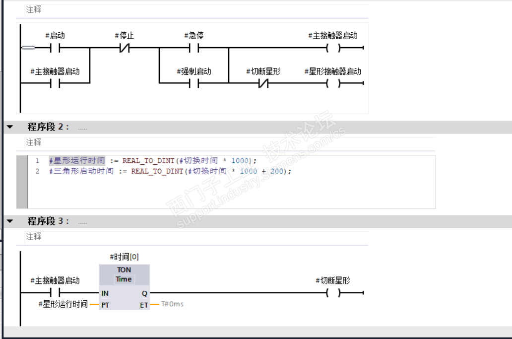

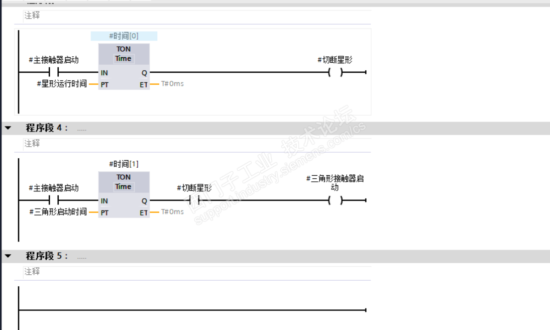

如图所示:这是我编的星三角启动程序。我想知道的是星形接触器断开后,我想延时0.2秒吸合三角形接触器,行不行?
