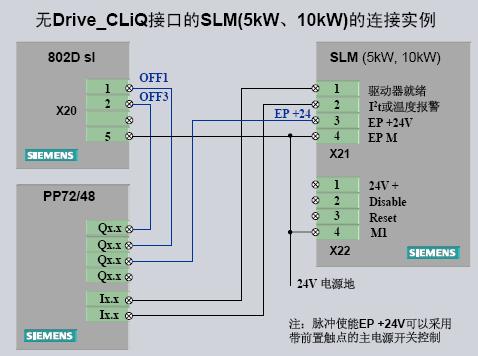

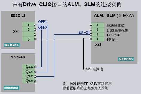

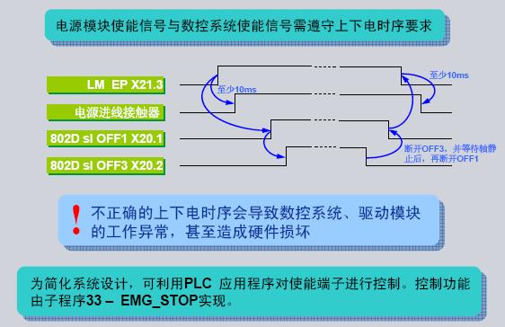

回复:802dSL上的X20接口怎么用?
801
    3240
    28
    68
注册时间:2004-01-09
发布于 2012-02-11 21:02:33
看下图:
