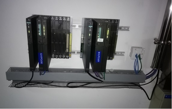

   某次在现场,准备对用户的一条DP线进行检查。当我们进入控制室时,发现其PLC直接装在了墙上(图1)。
图1  安装在墙上的PLC
说实话,这种安装方式还是第一次遇到!
        当然,这种安装方式的弊端是显而易见的,比如不利于PLC的设备防护,外壳上容易有灰尘或杂物落入,更主要的是不利于EMC的防护。
