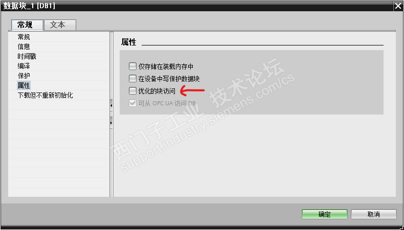

第一步,博图DB块必须为非优化,使变量具有偏移量。

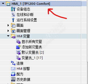

第二步,在博图里添加一个HMI,精简屏精致屏都可以。

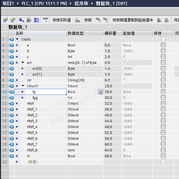

第三步,将需要在HMI中操作的DB变量拖入HMI的变量表,结构体、数据类型、数组等得展开添加里边的变量,不能直接添加,在HMI变量的访问模式选择绝对地址。目前支持的数据类型有 bool byte int uint dint word dword real。后续还会继续更新。

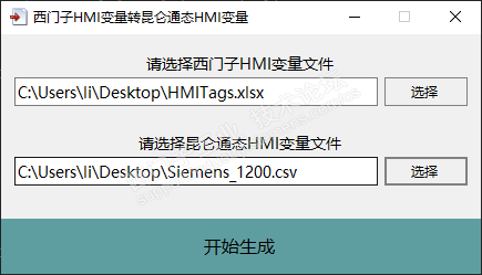

第五步,打开昆仑通态触摸屏软件,在设备窗口把设备信息导出。
第六步,打开转换软件,选择西门子HMI导出的文件和昆仑通态触摸屏软件导出的文件,点击开始生成,弹出生成完成后再用昆仑通态触摸屏软件在设备窗口把设备信息导入,完成!
