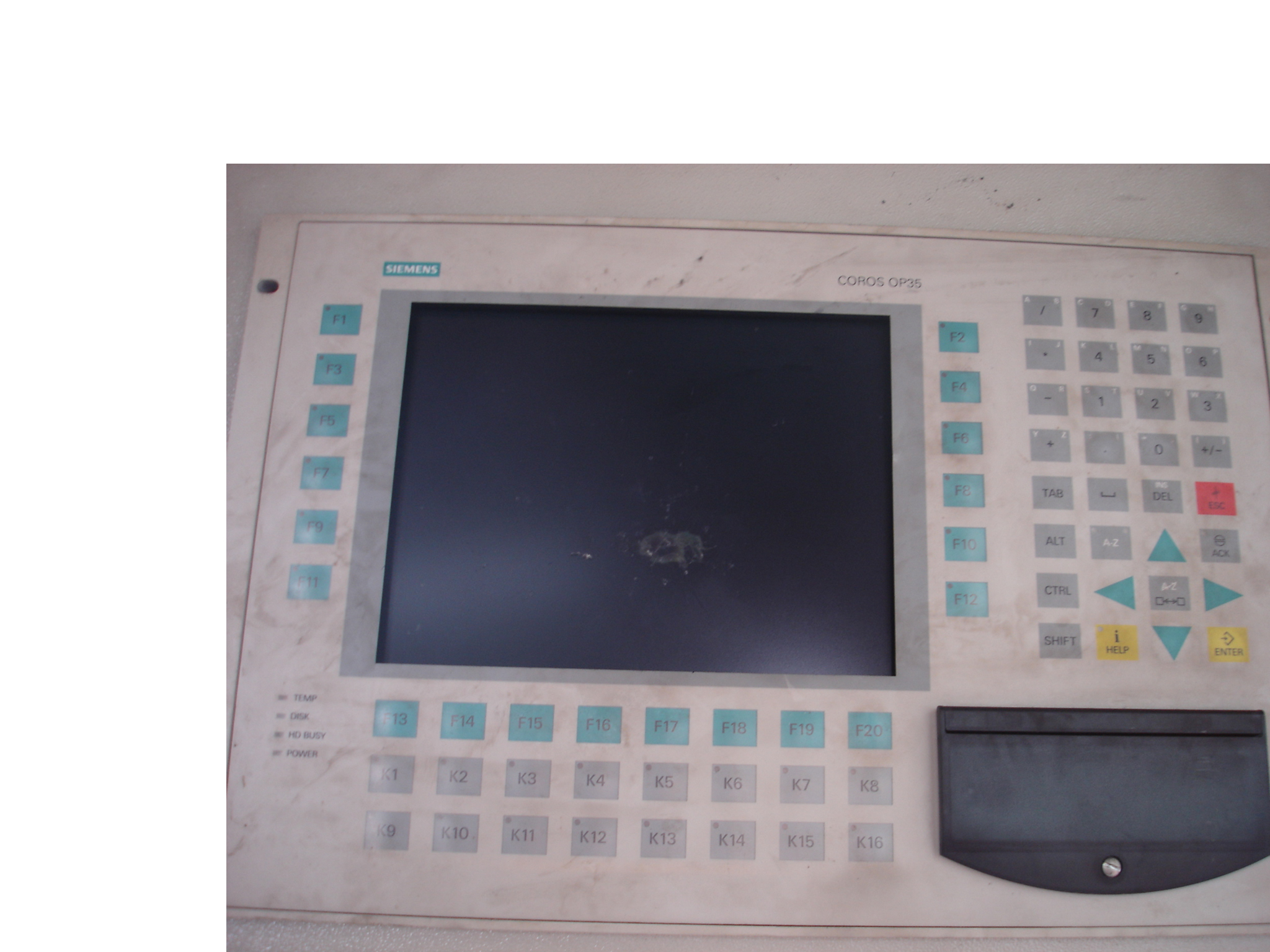

有一套S5系统,S5-135U CPU928B,连接OP35操作屏。由于长时间不使用,CPU里的程序丢失了。现在部份程序已经参考纸质的资料,编写好,就差与OP35通讯的程序,不知道怎么编。在论坛里找了很久,也没找到详细的资料,好像是调用标准FB51块,这个FB51从哪里考过来呢?
请问各位前辈,在PLC里应该怎么编写?

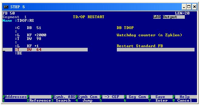

-------------兄弟,你不是已经从国外网站上找到FB51标准块了吗?你从一个程序文件中把FB51传送到另外一个程序文件中,S5有这个小工具,在主菜单File/Blocks/Transfer,也相当于S7中的拷贝功能,只不过方式不同。
-------------FB51需要初始化,可以在OB20、21、22里面做一个初始化标志位-INI-235,
A -INI-235 //这是初始化标志位,在OB20、21、22里面可以找到源
JC FB50 //有条件调用FB50,初始化程序就在里面,你可以打开参考一下。
FB50里面的程序
我找了另外一个程序,里面用到了FB51标准功能块,你可以拷贝FB51这个功能块到你的程序文件中,里面也有和OP5通讯的参考例子。我整理一下发给到你邮箱。
