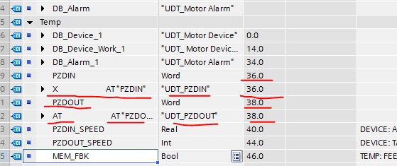

最近在使用S7-1200,看别人的程序,看到这里(附图),他的程序是如何做到的?
他的变量定义的是个WORD,但是下面却定义了一个X,X共有16个位,这16个位属于上面的WORD,地址也是一样的。这是如何实现的?

请参考“TIA 博途 V11 中怎样通过关键字 "AT" 实现变量覆盖?”
http://support.automation.siemens.com/CN/llisapi.dll/57132240?func=ll&objId=57132241&objAction=csView&nodeid0=37217116&onlyConfigurable=on&lang=zh&siteid=cseus&aktprim=0&extranet=standard&viewreg=CN&load=treecontent
