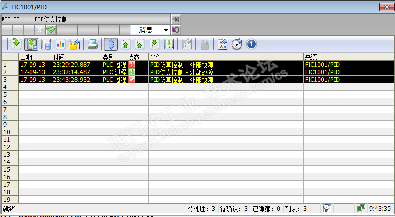

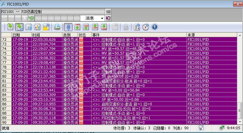

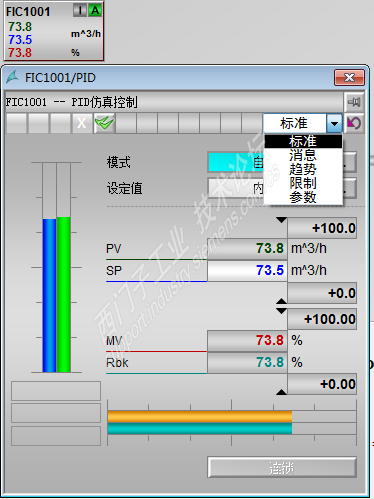

 秀一波自己做的PID面板
返回主题列表
作者 主题
妥妥哥
侠士
经验值:1197
发帖数:90
精华帖:4
楼主    2017-09-20 09:45:53
主题:秀一波自己做的PID面板 精华帖
平台:STEP7V56+Wincc7.4SP1+CFC+SCL+AS-OS
风格仿照PCS7的APL,FB根据FB41,增加了变速积分、微分先行、无扰切换、MV跟踪等功能
报警采用alarm_8,适用于400PLC,300PLC采用alarm_sq
