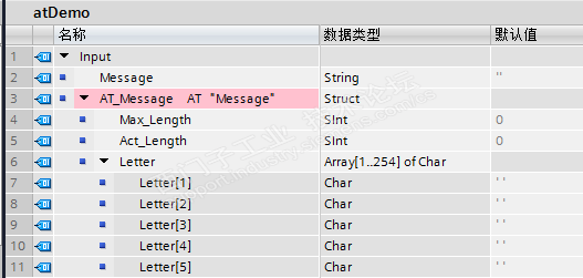

看崔坚的西门子书,提到可以在FB优化访问块中用AT访问指令。前提是要把保持性设置为“在IDB中设置”
但是测试了一下,好像有些问题,特来向大神们请教?
谢谢。

可以 肯定 是你的 使用有问题 !
看下 AT 怎么使用吧
1:Message STRING 类型 建立后
2:在下一行,必须是紧挨着的下一行,输入覆盖变量的名称,并且在 datatype 里 输入AT
3:这个时候会在AT_Meaasge 后面 出现 AT"Message“
4:把 AT_Messgae 类型改为 Struct
5:建立AT_Message struct 里面的变量
第 2,3步最为关键
和AT 变量覆盖 有类似功能的 用法 还有 片段访问和 SCATTER/GATHER 指令 ,灵活运用吧!

1:当声明STRING 时没有声明 字符个数时,系统默认为MESSAGE[254];
2:而SINT 的表示范围 -128---+127 之间。
解决办法 把MAX_LENGTH 改为UINT

谢回复。尝试着改成uint,还是报警,意思大概为At后的变量长度超出原变量。因为uint长度大于sint。我查了相关书籍,string确实为254个byte。
可能是其它原因导致的。

最根本原因 就是下面的!
我范了原则性错误,字符串所占空间 是 字符个数+2,最大是256,如果将MAX_LENGTH改为 UINT,那么 AT_MESSAGE 的长度 为257 bytes 大于256了!
不要钻牛角尖了 ,缩小 MESSAGE ,或者 将 MAX_LENGHT 改为 USINT (0-255)即可!
