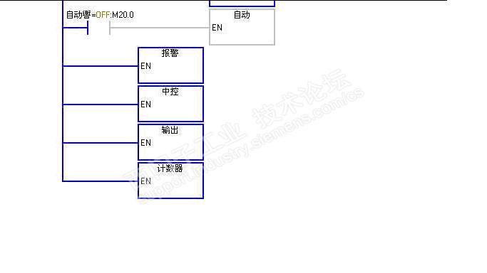

主题:关于用原装MPI电缆连接西门子200PLC的事 关于用原装MPI电缆连接西门子200PLC的事 之前,我在线连接200PLC一直是采用西门子原装PPI电缆的。由于该电缆在使用过程中损坏,没有再次订货,就参考网友的连接方式用MPI(USB)电缆连接,使用一直正常。 昨天,因修改生产工艺需要,修改连线设备上的控制程序,就仍然按原通讯参数设置连接,但一直连接不上,根本原因是我刚刚还原过电脑系统,图示是连接错误报警信息: 打开电脑属性,看MPI(USB)驱动安装正常,没有感叹号报警,图示: 重新安装MPI(USB)驱动也无法实现通讯连接,尝试着采用PC Adapter(auto)方式仍然无效。于是,试着将MPI参数窗口中的站参数“PG/PC是总线上的唯一主站”项勾选上,再点击在线,居然能够连接了,图示: 连线后的监控状态: 在修改、下载程序过程中出现了与触摸屏TP177A通讯中断的现象,需要重新驱动触摸屏电源一次,才能正常进行通讯。于是,我又找来一条MPI(USB)A2的电缆测试,没有再次发生触摸屏通讯中断的问题。归根到底还是由于编程电脑的驱动问题造成,因为我采用的是同一个电脑和同一个编程电缆,唯一的区别是电脑还原后,修改了哪些通讯端口的参数,因本人水平有限,无法再次找到问题的所在。望这篇短文能够给仍然一直困扰着用MPI(USB)通讯,无法连接到200PLC的同行有所帮助。 |
