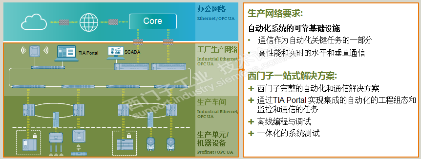

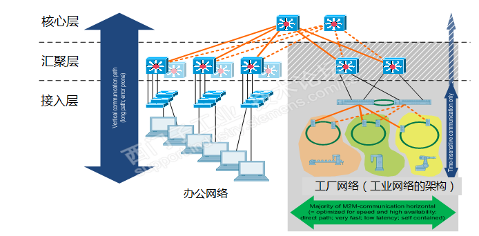

企业的业务总是在不断地发展,对网络的需求也是在不断地变化,这就要求企业网络应具备适应这种需求不断变化的能力。因此,了解企业网络的架构是如何适应业务的需求将变得十分必要。 大型工业企业网络架构 : 大型的网络架构已经应用在各行各业中,包括汽车、烟草、轨道交通、物流等行业或机构。 办公网络的网络的架构可以从思科、华为等网络厂商获得标准的解决方案;但对于工厂网络及工厂网络与办公网络的融合西门子有着很好的解决方案给客户。为什么对于工厂网络及工厂网络与办公网络的融合不能借鉴办公网络的解决方案呢?原因是工厂网络不同于办公网络,它有着特殊的需求: 自动化系统生产网络的可靠性是需要被测试和验证过。西门子整体生产网络解决方案能够确保生产的可靠性 西门子针对工业网络典型网络架构如下: 这样的网络架构可以实现OT网路的高速( 实时通信)、大数据量( 高带宽)、可靠连接(强大和可靠的组件和网络)和高灵活性( 即插即用, 按需简单重新配置)的需求。
