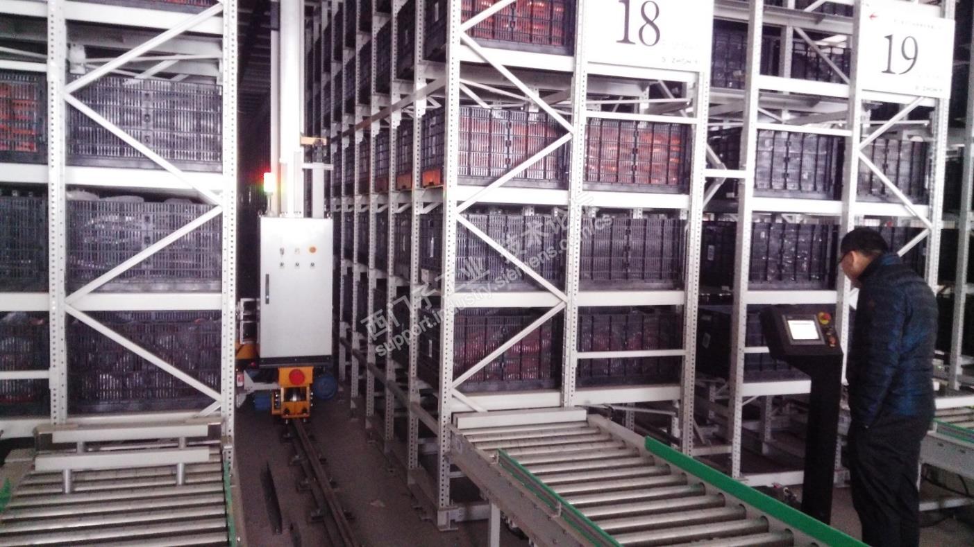

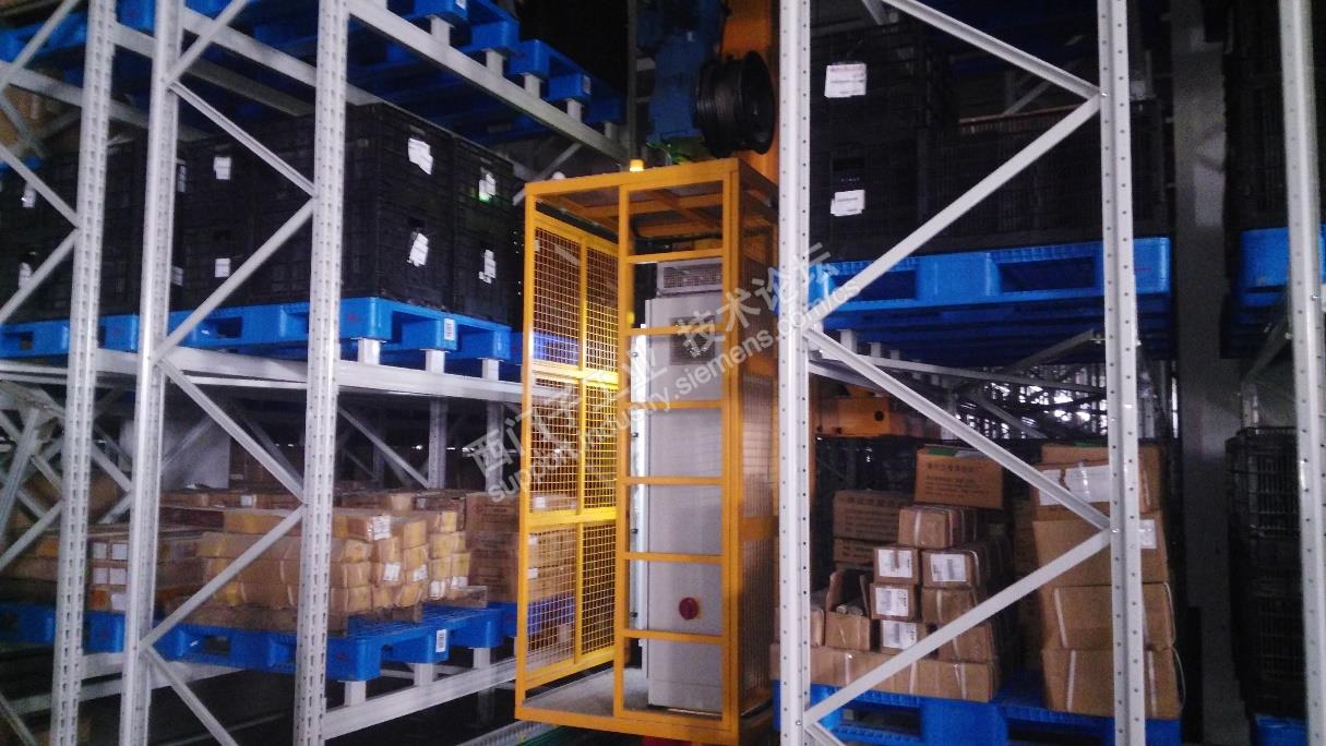

          XXX公司的立体仓库项目由XXX公司承接。立体库分两层,立库一层是由三个堆垛机构成,如下图1所示:
 图1、立体库中的堆垛机

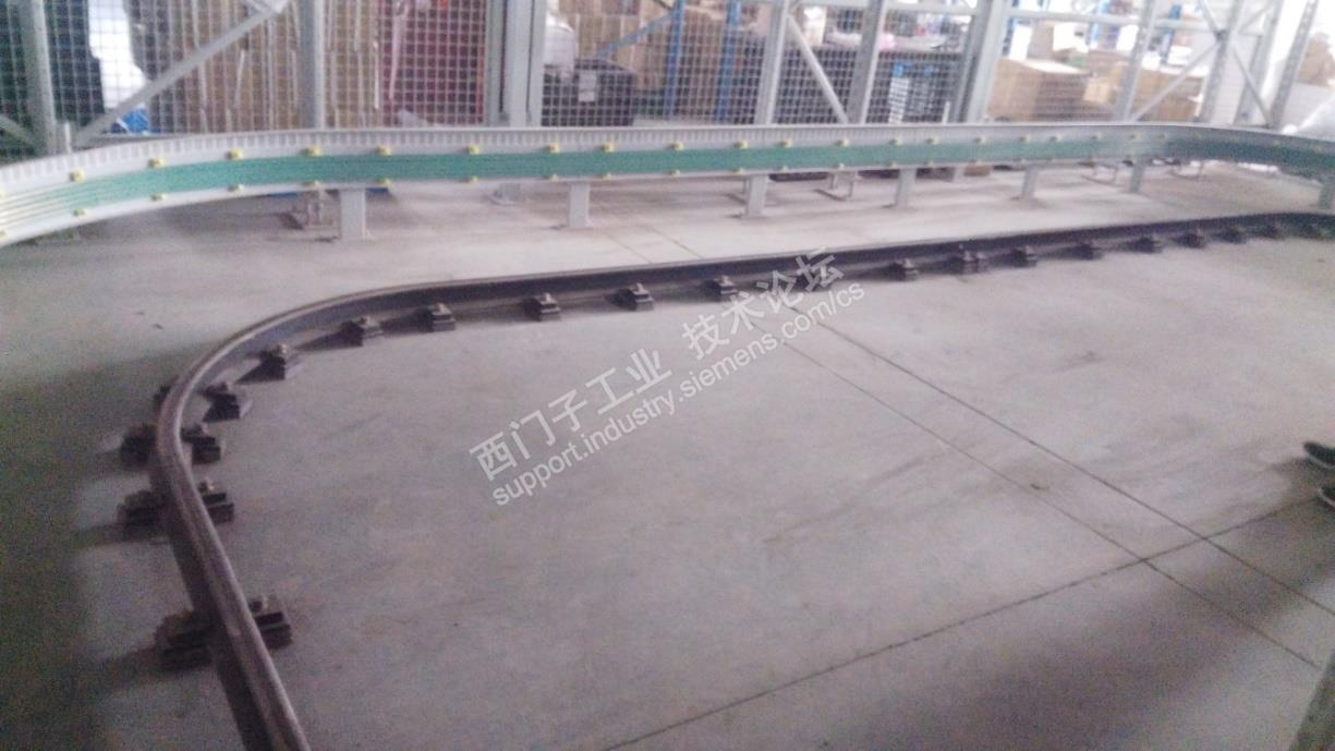

        每个堆垛机都运行U型轨道上负责运送相邻两个巷道的货物,且每个堆垛机可以对其左右两侧的四个货架(每一边可对两个并列的货架操作)进行存取货物。U型轨道如下图2所示:
 图2、U型轨道

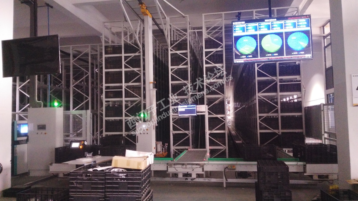

        立体库的二层是由两个堆垛机构成,如下图4所示:
 图4、二层的堆垛机
        二层的每个堆垛机和一层的堆垛机一样也可运行U型轨道上负责运送相邻两个巷道的货物,且每个堆垛机可以对其左右两侧的四个货架(每一边可对两个并列的货架操作)进行存取货物。这样一个堆垛机通过U型轨可对8列货架操作。

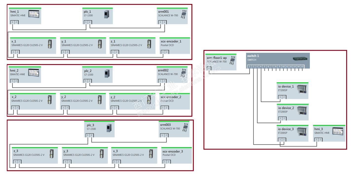

        现场的堆垛机的调度是由WCS(库存管理系统)通过无线来控制。无线AP与WCS通过有线连接,无线客户端安装在堆垛机上并通过有线连接着1500 PLC、变频器、编码器等电气控制系统,而ET200SP分布式IO是连接到AP侧的有线上。如下图5一层网络的Profinet网路组态;图6为一层网络的网络拓扑图:
 图5、一层网络的Profinet网路组态
 图6、一层网络的网络拓扑图

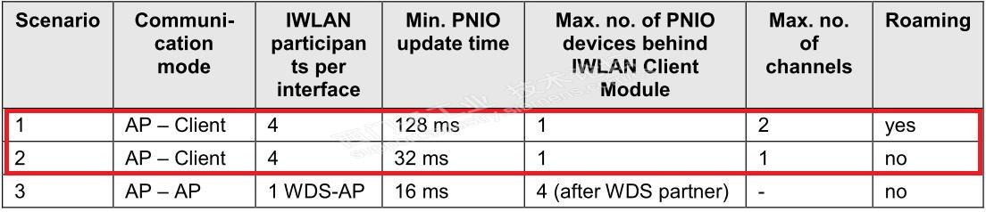

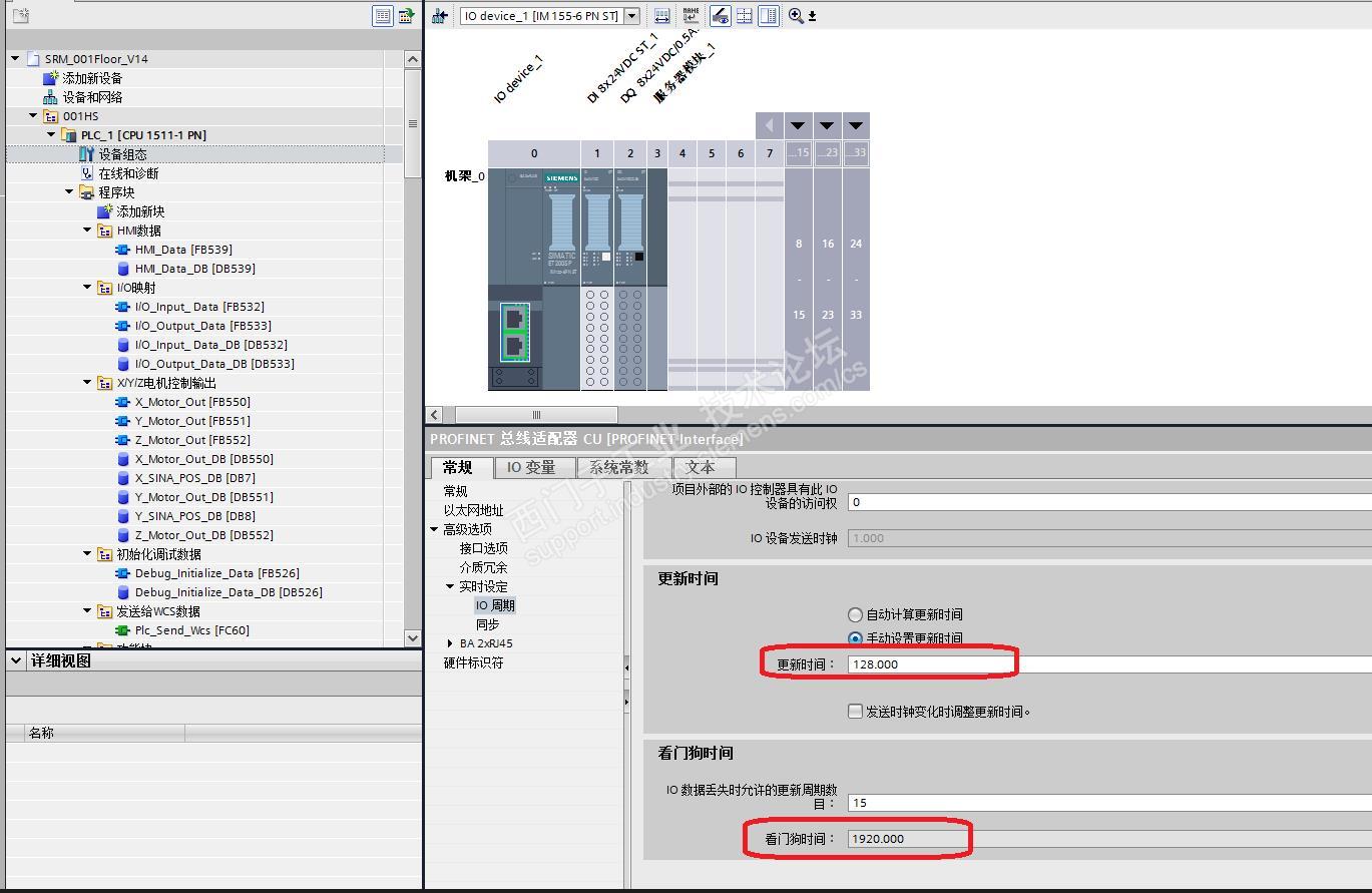

        1) 根据上面的分析判断首先检查了PNIO通信参数的设置。对于标准无线应用,PNIO的更新时间如下表1所示:
 表1、标准无线方式下的实时通信的参数设置
 图7、现场配置的PNIO的更新周期和看门狗时间
        打开用户的TIA portal项目查看ET200SP的更新周期为128ms和看门狗时间为1920ms如上图7所示,完全符合要求。

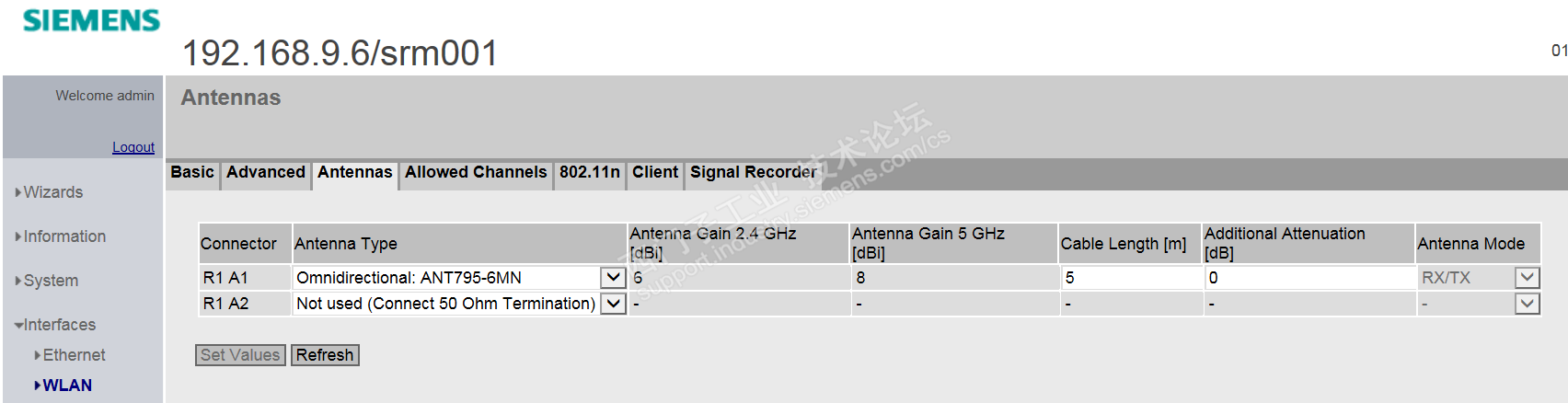

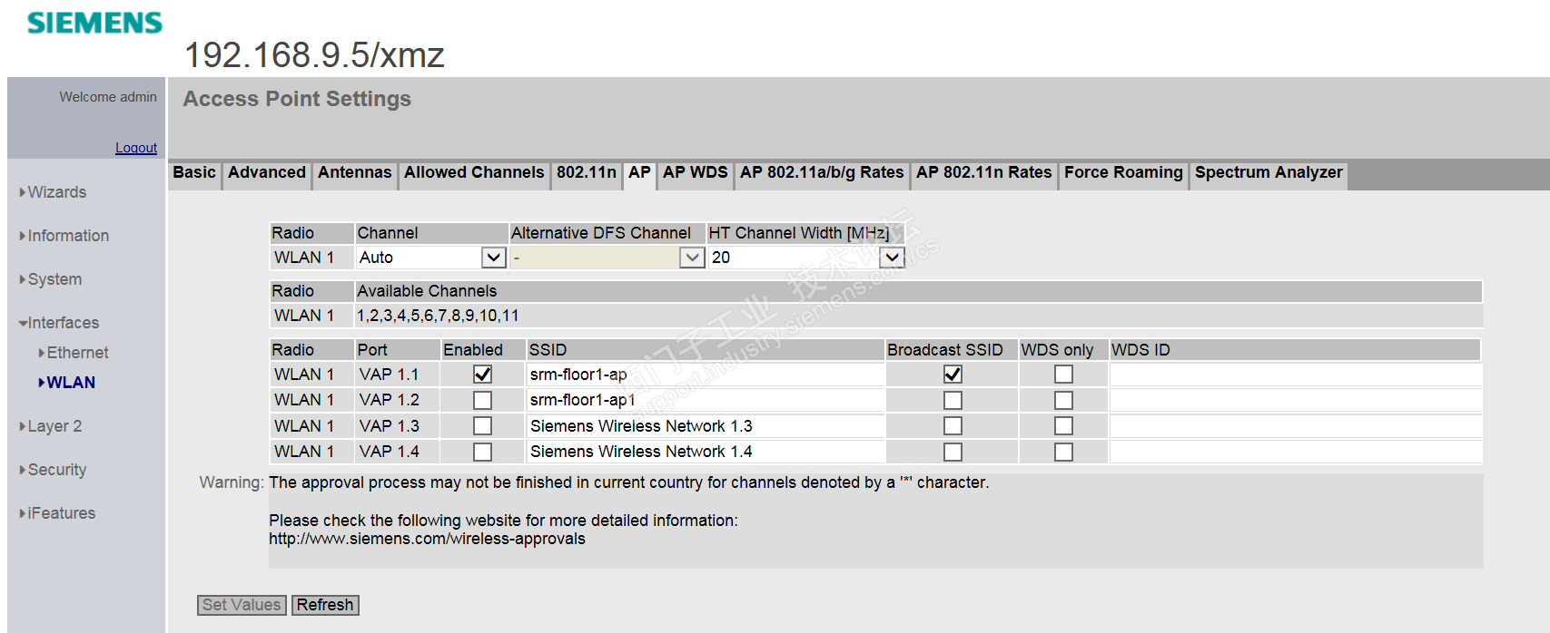

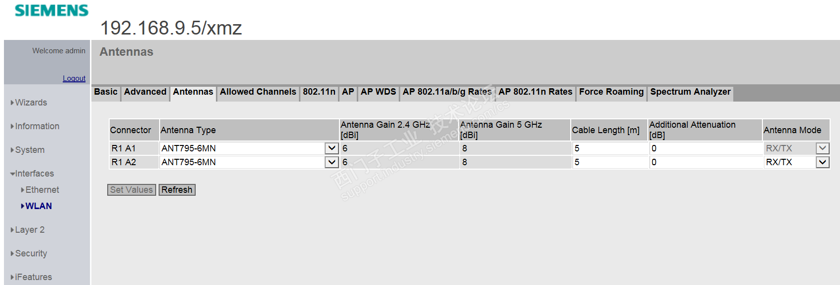

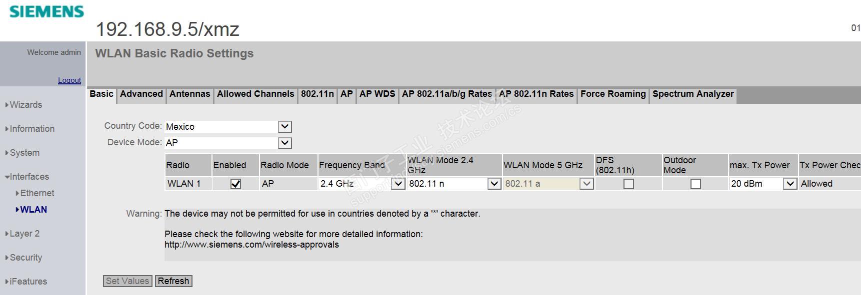

        2)判对PNIO的更新周期及看门狗设置正确后,需要判断无线客户端与无线AP之间无线通信参数设置的不合理。一层AP的设置如下图8、图9、图10所示:
 图8、一层AP的频段及发射功率设置
 图9、一层AP的电线及馈线长度设置
 图10、一层AP的SSID设置

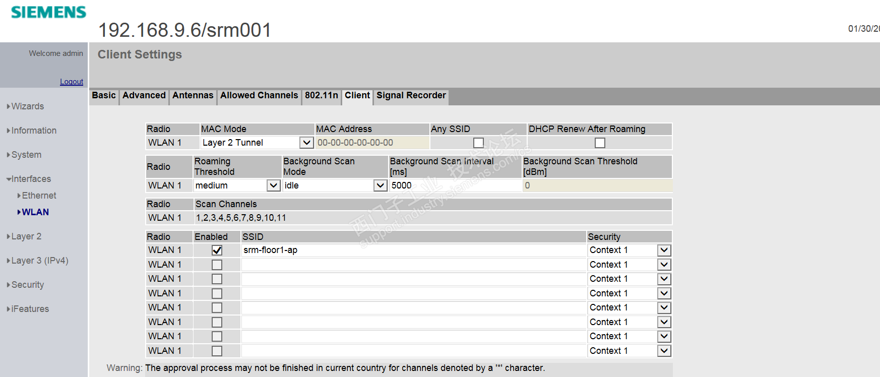

        查看一层Client1的设置如下图11、图12、图13所示
 图11、一层Client1的频段及发射功率设置
 图12、一层Client1的电线及馈线长度设置
 图13、一层Client1的MAC模式及SSID设置
        从上面的无线AP和无线Client的无线参数设置都符合要求

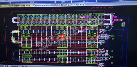

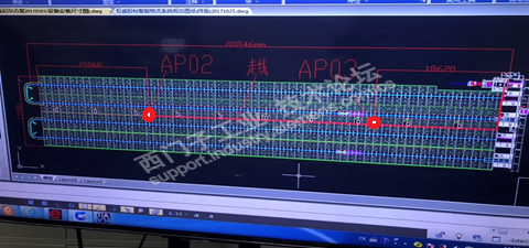

         一层的无线AP布置如下图14所示,立库覆盖面积约为40米*40米的方形1个SCALANCE W774-1 AP布置在中心的位置;
        二的无线AP布置如下图15所示,立库覆盖面积约为80米*40米的长方形2个SCALANCE W774-1 AP布置两个40米*40米的方形中心的位置
 图14、一层AP安装位置图
 图15、二层AP安装位置图

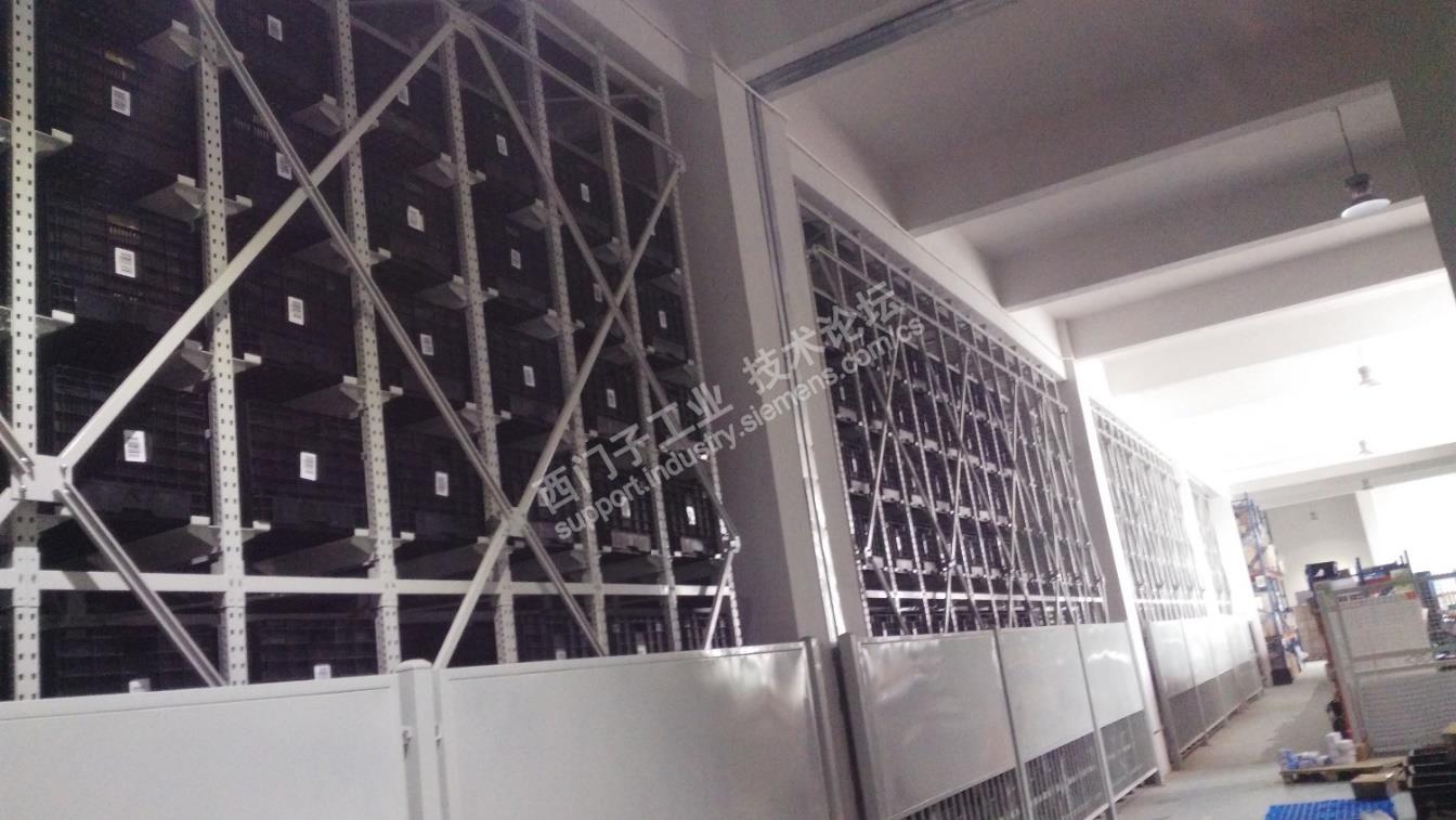

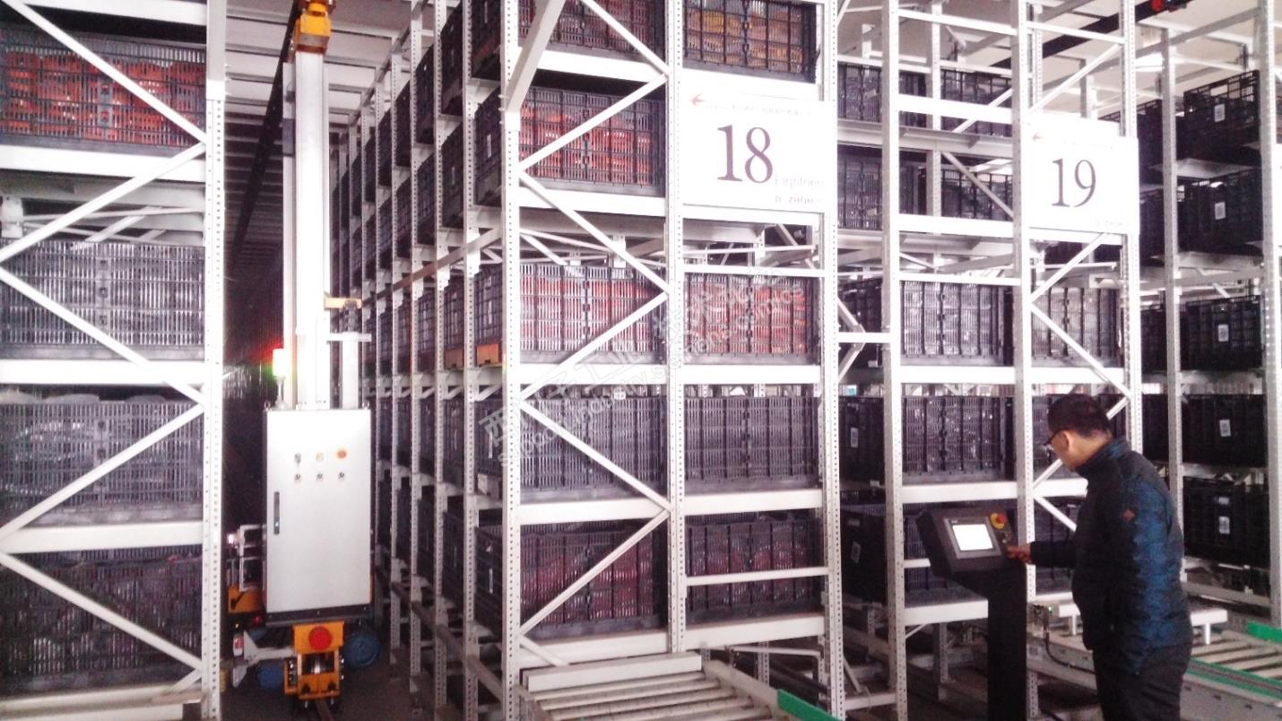

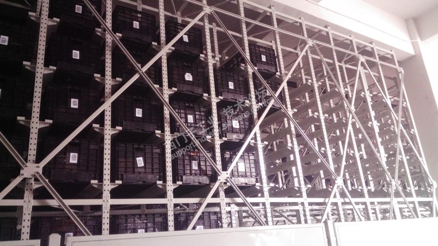

        从理论的计算,这样布置AP是没有问题的。需要实地勘察一下现场的无线环境,发现现场的环境对于无线来说非常的恶劣。一是货架的密度非常高,这样容易造成无线信号遮挡;二是货架上部分区域已经装满装有金属材质货物,这样更加容易造成无线信号衰减。如下图16、图17和图18所示:
 图16、一层货架密度
 图17、一层部分已经装满金属材质货物
 图18、二层部分已经装满货物及货架密度
        从上面的图中可以得出的结论,理论计算的无线AP及天线的安装不能满足实际应用环境!此时只能实测实际环境下的无线的信号的强度。

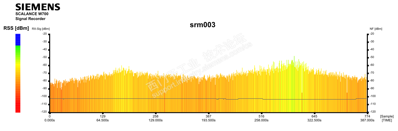

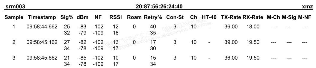

        测试方式是人站在堆垛机上通过有线连接到一层的Client3上,然后开启无线信号记录,让堆垛机沿着U型轨道连续运行几次,堆垛机运行的方向如图19所示,测出实际环境下的无线信号的强度如下图20所示:
 图19、一层堆垛机3运行轨迹
图20、一层Client3无线信号的记录

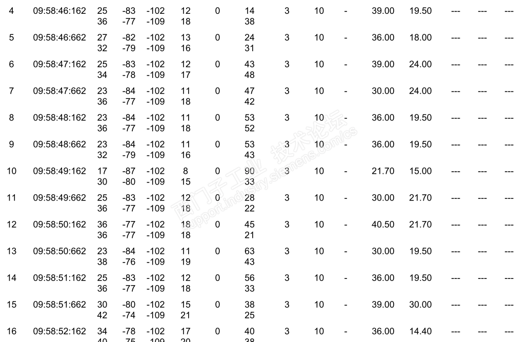

        从上面的测试结果得出的结论:
            ①、堆垛机在U型轨道的出货口时信号非常弱,以经低于-80dBm,这个位置是距离AP最远的点,且这段货架已经放满了金属材质货物。
           ②、堆垛机运行到中间的位置时,此时是距离AP比较近的位置的时候,信号的强度在强的时候可以达到-60 dBm以上
            ③、在U型轨的部分时的信号强度要高于出货口的信号强度,原因是出货口的货架放置了货物而在U型轨部分的货架为空货架,所以同为距离AP最远的位置,但放置货物的部分信号衰减的更厉害。
        通过上面的测试再次验证了现场的环境对无线通信来说非常恶劣。不能满足PNIO通信对信号强度的要求远远不能满足保证在-65 dBm以上。可以通过实测的数据来说明信号质量在此环境中极度的差。见表2;
表2、信号强度记录表及实际的通信速率

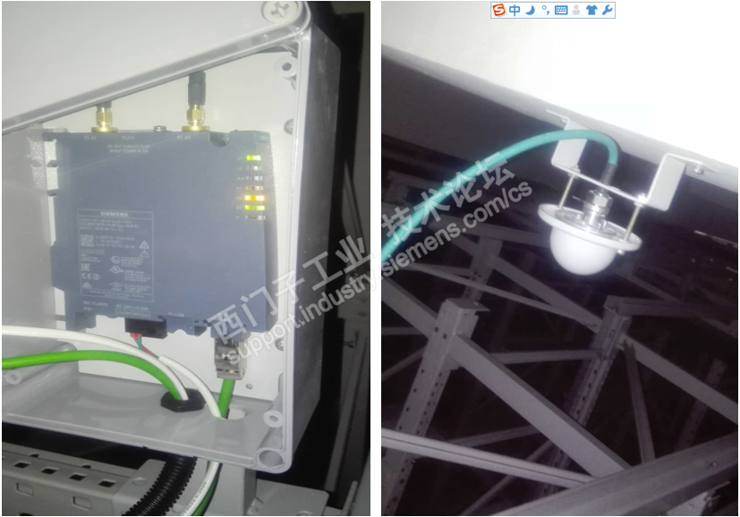

        查看一下天线安装是否正确,如下图21、图22和图23所示:
 图21、客户端的天线的安装
 图22、AP的天线的安装
 图23、无线AP在平面上安装位置
        从上面图可以得出的结论:
            ①、AP的安装位置现在是最合理的位置,综合考虑整体的信号覆盖此位置最佳位置。
            ②、AP的天线安装正确
            ③、Client的天线安装正确。

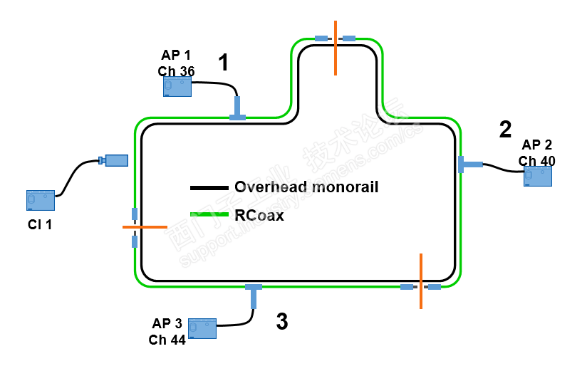

       在上面天线安装正确的情况下,信号还如此的差,说明此环境不适合使用全向天线的方案,应该使用推荐的Rcoax漏波电缆的方案,沿着U轨道铺设电缆这样保证客户端与AP之间的无线不受货架及存储货物的影响,如图24所示。这样可以保证信号强度的质量。
图24、Rcoax方案的示例

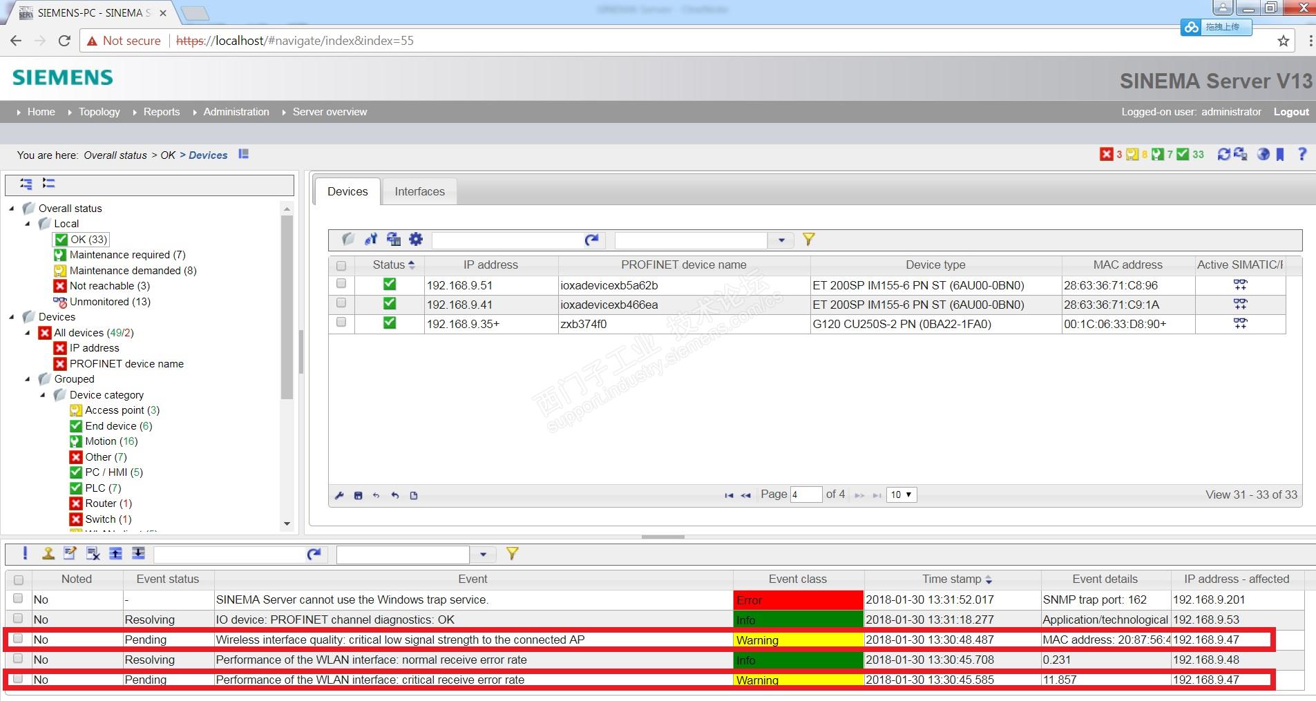

        通过SINEMA Server扫描现场的网络,在事件信息中提示WLAN的信号过低并接收错误率过高如图25所示:
 图25、SINEMA Server诊断到无线信号质量非常差
        在Sinema Server显示的需要维护的设备都为SCALANCE W无线AP和无线客户端,都是因为信号质量太差!如图26所和图27所示:
 图26、需要维护的设备都为SCALANCE W
 图27、信号强度过低
