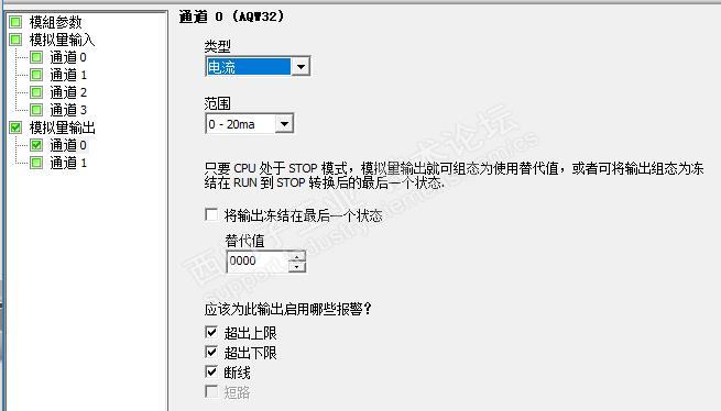

主题:【周三技术工坊】200 SMART PLC模拟量输入信号断线不报警的原因 近日,有客户热线咨询:“为什么在没有接线的情况下我勾选了模拟量输出选项中的“断线报警”,但是模块并没有报警,指示灯都是绿色?” 我:“那您这个模块是新模块初次使用还是已经使用了一段时间?” 客户:“新买的模块,初次使用” 我:“行,那我给您测试下,随后回电” 接着,我在模块AM06上,系统块中模拟量输出页面修改输出类型为“电流”,然后保存、编译、下载。观察模块的指示灯,果然没有报警显示。 “咦,果然是这种情况,有问题啊,在没接线的情况下是没有报警。那我给个输出值测试下” 直接给AQW32地址输入最大值27648,果然模块GIAG灯和通道0指示灯都是红色闪烁,开始报警了。当AQW32是默认值0的时候,即使勾选“断线”报警也不会报警。 上述情况说明模块报不报警肯定有个阈值,当小于这个阈值的时候,不报警;当大于这个阈值的时候,报警。 然后,通过“缩小法”一步一步去找到这个阈值。先给AQW32赋值13824,结果还是报警;再赋值6912,还是报警;再赋值3456,还是报警;再赋值1728,还是报警;再赋值864,不报警了。那么那个阈值肯定是在864与1728之间。 接下来,赋值1296,不报警;阈值在1296与1728之间,赋值1512,报警;阈值在1296与1512之间,赋值1404,报警;阈值在1296与1404之间,赋值1350,不报警;阈值在1350与1404之间,赋值1377,不报警;阈值在1377与1404之间,赋值1390,报警;阈值在1377与1390之间,赋值1383,报警;阈值在1377与1383之间,赋值1380,不报警;阈值在1380与1383之间,直接测试,发现阈值就是1383。 即,当AQW32的值大于等于1383时候,模块会报警;小于1383时候,模块不会报警。按照0-27648对应0-20mA电流来计算,1383对应电流约为1.0mA。那么可以这么说,当模拟量电流输出勾选“断线”的情况下,输出电流小于1.0mA时,不报警;大于等于1.0mA时,模块报警。 这个结论也解答了客户关于新模块,为什么在勾选“断线”的情况下,模块不报警的原因。 -------来自 西门子技术支持工程师 |
