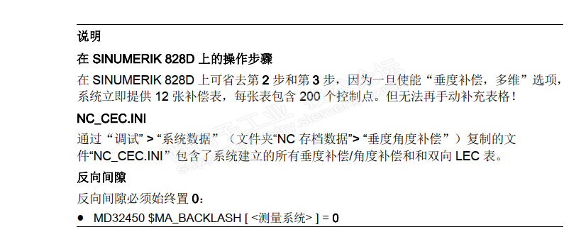

卧加工中心,B轴旋转工作台,旋转到不同位置时,Z轴坐标需要补偿,这个能用Sag补偿(悬垂补偿)吗?
B轴定位在不同的角度,对应的Z轴要有不同的补偿坐标值。这种能实现吗?
谢谢!各位大侠!

@皮皮猪  见上图。

 又详细看了一下解释,发觉我之前的理解还是有偏差。
MD32454参数,backlash对其他补偿默认是开通的,但可以设置不开通。
而垂度补偿中,并未明确说明不能用反向间隙,那么应该理解为可以使用反向间隙。
但是,在运用CEC的双向螺距补偿中,明确规定了反向间隙必须为0。这里应该是我记忆混淆的地方。
最后总结一下,直接用垂度补偿,应该还是可以使用反向间隙的;但是,双向螺距补偿运用垂度补偿表的应用则必须把反向间隙设为0。
