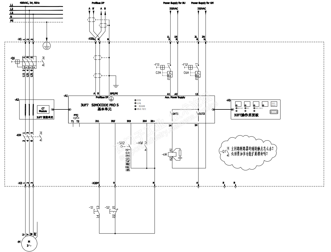

一.问题:
在某水泥项目中初步选型采用SIMOCODE pro S 产品,具体的要求为:电机为直接起动控制方式,数字量输出点控制电机起动以及故障报警灯指示;数字量输入点用于起动命令,停止命令,低压柜抽屉的测试位置反馈(TPF功能),主回路断路器辅助触点信号,接触器辅助触点信号。根据项目描述需要5DI/2DO,但SIMOCODE pro S本体上集成4DI/2DO,无法直接满足需求。在技术角度和成本角度考虑有什么解决方案?

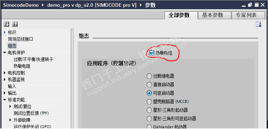

Simocode ES TIA软件中具体设置如下:
1.在组态中将热敏电阻选项启用,如下图1-2所示。
<图1-2 启用热敏电阻选项>

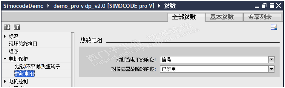

2.热敏电阻选项中,对断路电平的响应选择信号,对传感器故障的响应选择已禁用,如下图1-3所示。
<图1-3 热敏电阻选项的设置>

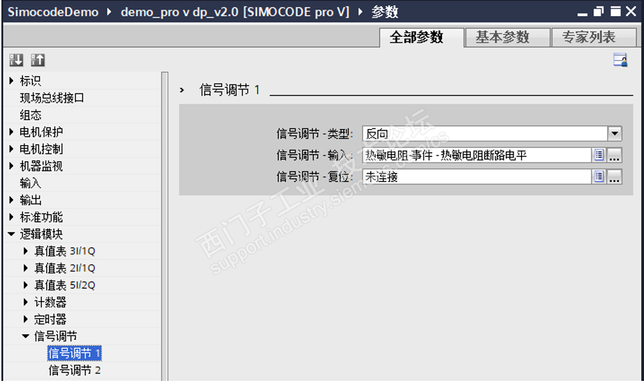

3.使用一个信号调节器将热敏电阻断路电平取反,如图1-4所示。
<图1-4 信号调节器的设置>
为什么需要一个信号调节器将热敏电阻断路电平取反?
因为,使用中经常会把接触器或者断路器的常开触点接入到Simocode PTC输入。当这个触点处于打开的状态时,Simocode收到的是热敏电阻断路电平响应,即热敏电阻断路电平这个逻辑信号是高电平。通过信号调节器取反后,信号调节器的输出是低电平,即这个触点的打开状态对应的是信号调节器的低电平。反之,这个触点的闭合状态对应的是信号调节器的高电平,这样就可以通过信号调节器的高电平触发其他的逻辑了。例如:将操作员面板LED绿色1选择成信号调节1的输出,如图1-5所示。
<图1-5 操作员面板LED绿色1的设置>
这样,通过上面四步的设置,当Simocode本体上T1和T2端子连接的元器件的常开辅助触点闭合时,操作员面板的LED绿色1灯点亮。
上面项目的图纸,就可以更新为如下图1-6所示:
<图1-6 主回路断路器的辅助触点接入到PTC输入端>
