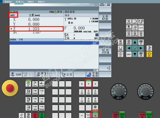

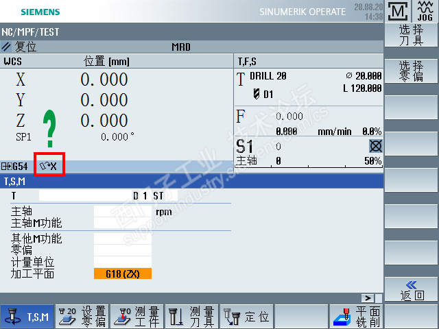

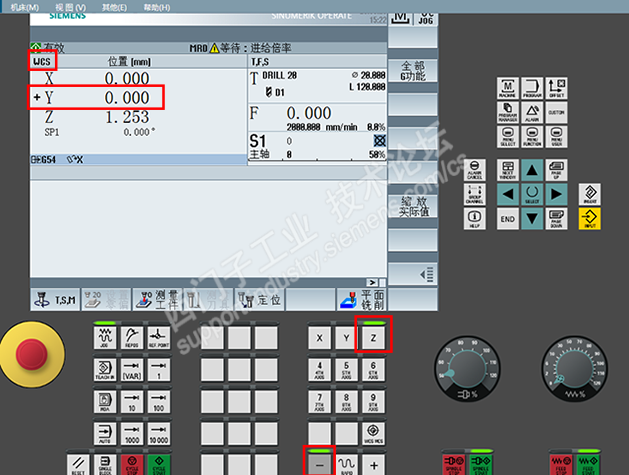

       客户车间里一台刚验收结束不久的龙门铣床,近日操作者手动状态使用T,S,M窗口切换加工平面G18(ZX)或执行编辑的程序中的G18代码时,窗口中会显示轴旋转标识!!如下图:
     顺便移动轴,经分别移动X/Y/Z,WCS坐标系下移动Y轴实际移动轴为Z,移动Z轴实际移动轴为Y,“混乱了,我的轴”!!!

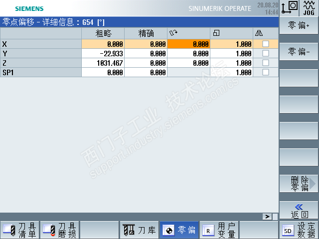

     嘿,这是生效了坐标系旋转啊,来打开零偏表,看看G54 X轴旋转了多少,把他清零,说干就干,打开零偏表,咿··· 如下图:
      X轴旋转本身就是0!!!
      这何止是“真假美猴王”啊,这纯粹是“三打白骨精”的桥段啊!

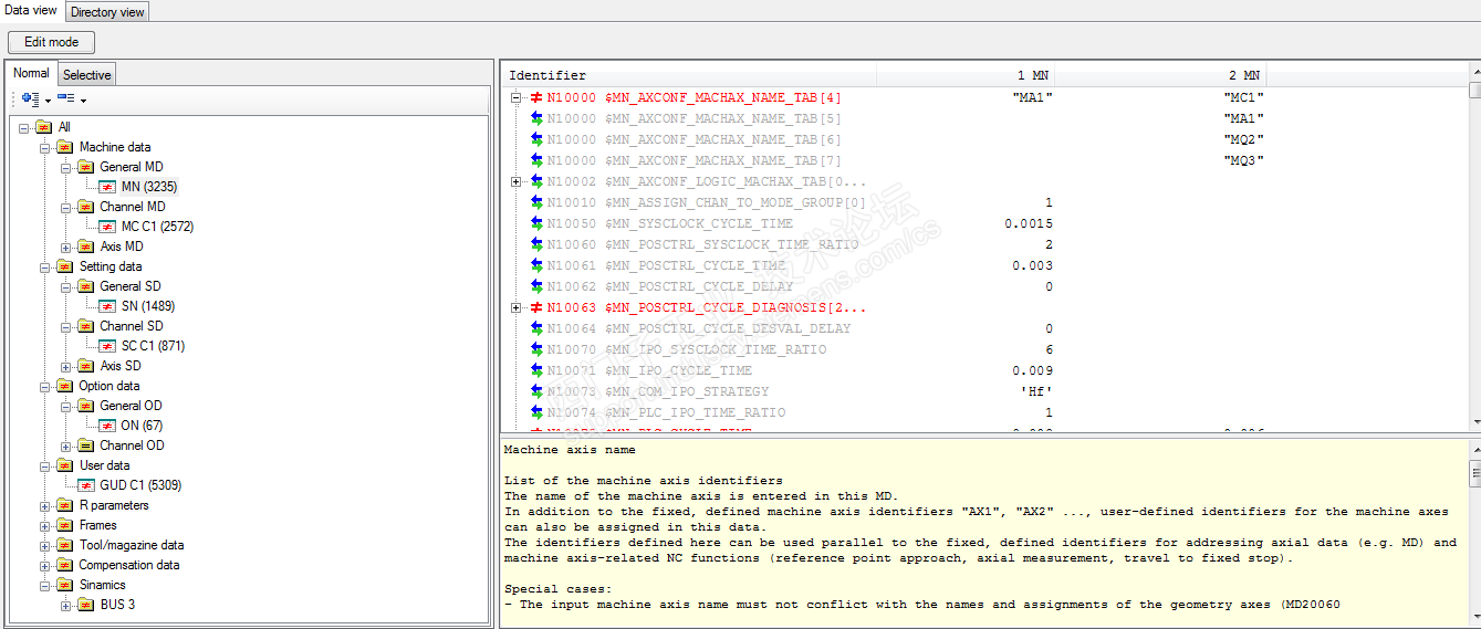

     请一位神仙Access MyMachineDiff
       打开这台龙门铣机床数据,和其他龙门铣对比以下数据,正式开始“找美猴王”

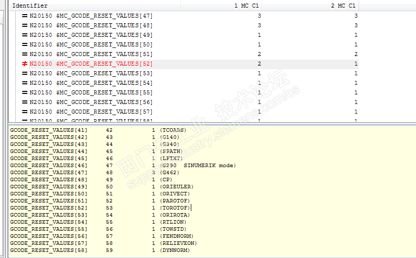

       不同的数据是多了点,可是咱有秘诀啊,问题出在坐标系相关的参数,按照这个大方向重点在通用数据和通道数据,经过一段时间的查找与试验,找到了真正的“美猴王”。
       将机床通道参数MD20150 $MC_GCODE_RESET_VALUES[52] 由2该为1,生效数据后,机床正常了,总算结束了“混乱了,我的轴”。

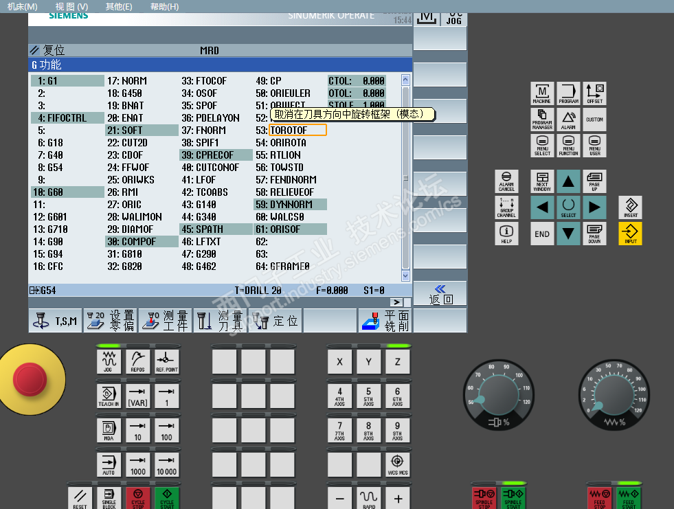

通过打开 我们可以查看到当前生效的所有G功能:
那么$MC_GCODE_RESET_VALUES[52]不同的设置代表什么意思呢?看下表:
      咱们来重新分析下上面所遇到的情况。
原机床通道数据$MC_GCODE_RESET_VALUES[52]设置为2,表示第53组G代码生效了TOROT
并且机床通道数据MD20152$MC_GCODE_RESET_MODE[52]=0,那么在每一次系统启动、复位、零件程序结束和启动都将自动生效TOROT G代码。
