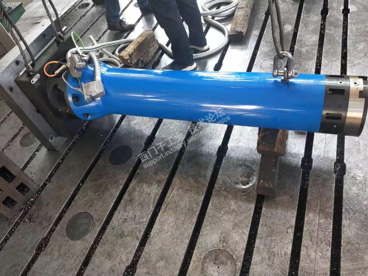

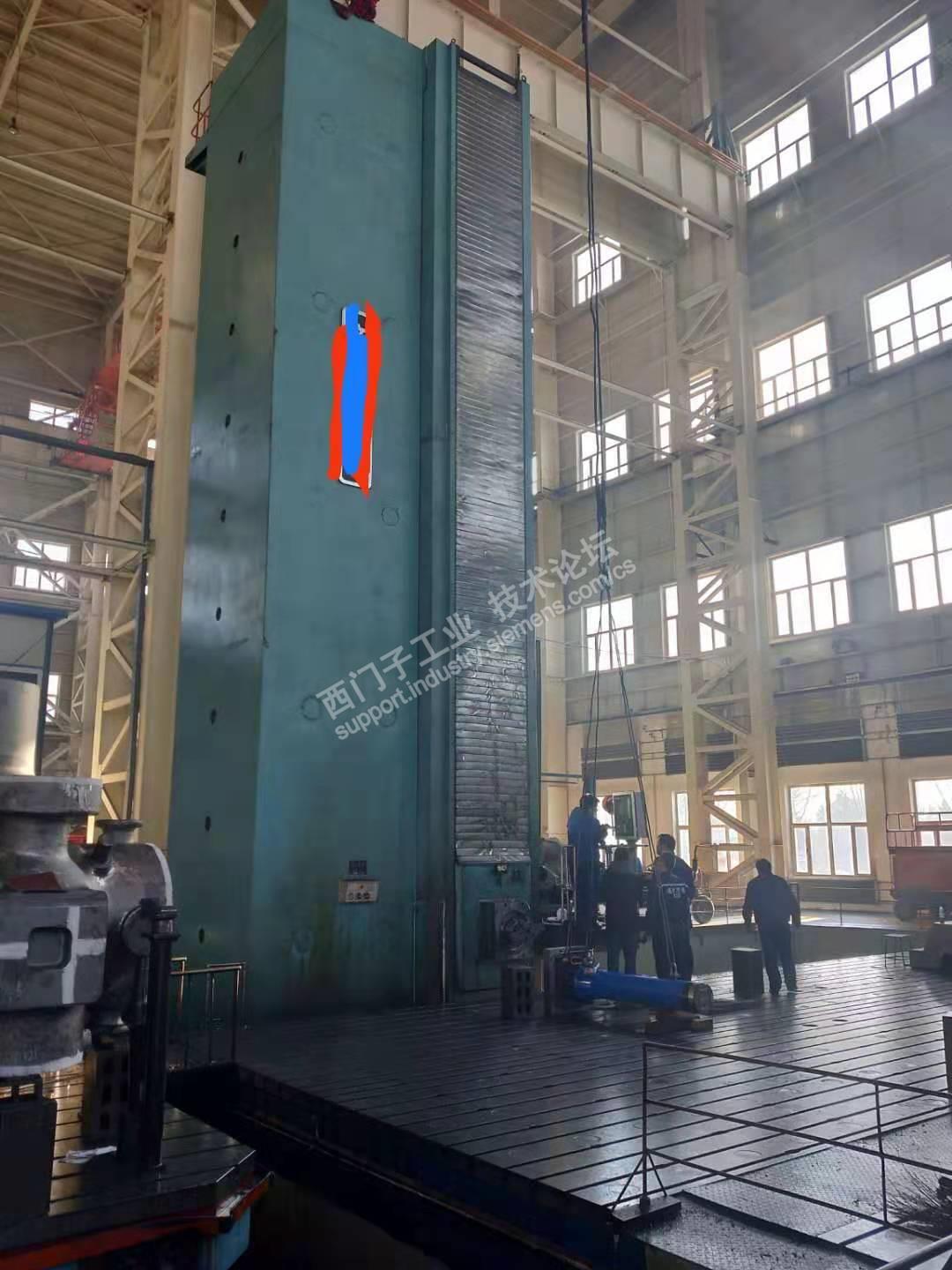

  最近接了个项目,用户一落地镗铣床TH6918需要在原基础上增加一个进口的平旋盘(该配件为增加在镗轴端面一个加工配件,目的为了实现与镗轴运动方向垂直的面)。设备图片见图一:
平旋盘附件见图2:
该平旋盘上的电机与原设备出厂时的平旋盘电机型号不同,而且两个平旋盘不能同时使用,为了成本以及方便施工,我们出了这样一个方案就是一个驱动同时带两个电机,这样就需要通过自定义M代码来切换两个平旋盘的使用。

布线完成就剩调试了,调试远没有我个人想的那么简单,本人也是初次做这种控制应用,就如图一设备所示,原设备不包含转台轴数为X,Y,Z,W,U五轴以及主轴S1;其中,X轴是滑座运动,Y轴是主轴箱上下运动,Z是镗轴前后运动,W是滑枕与镗轴的运动方向相同,镗轴在滑枕内腔中运行,U轴就是平旋盘了,我们采用了两个平旋盘随意互换,轴名称顾定义为U1,U2;该功能就需要系统能提供的的PARKING轴功能支持。因该结构采用了两种电机,故还需要驱动器支持多组参数功能。

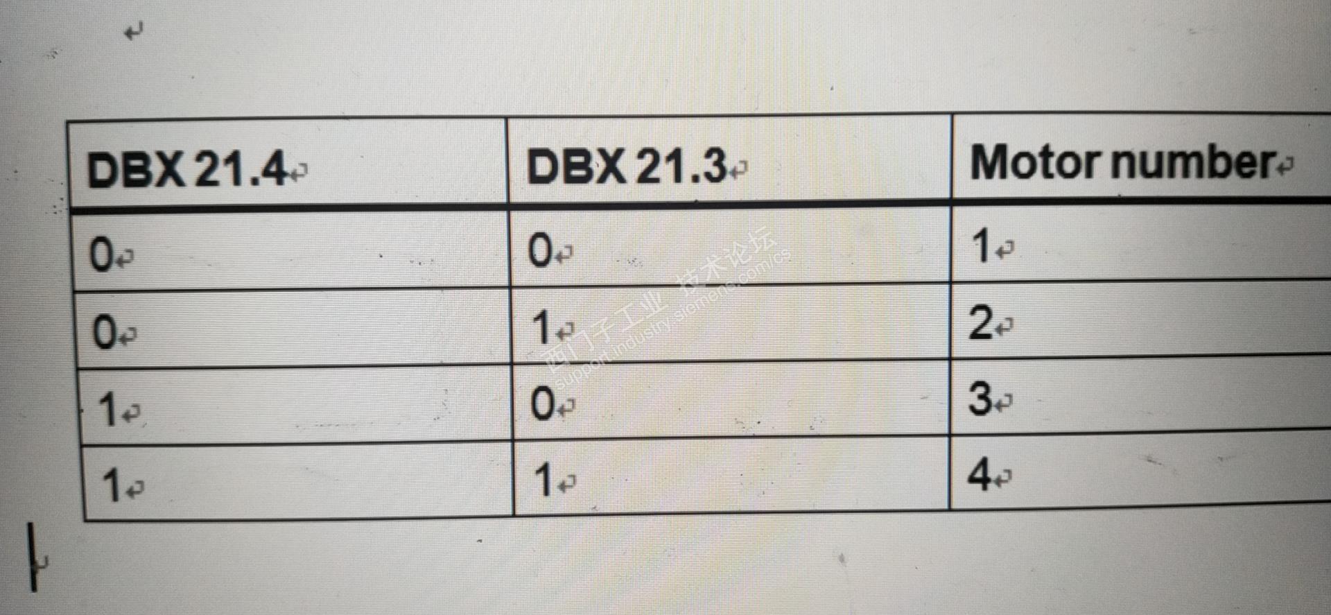

在驱动器选择上,因平旋盘接口只有一组轴的接口,故只选择了一个轴的驱动器。因此系统要支持一个驱动器能够驱动不同电机的功能。就要在PLC的变量中,DB3X.DBX21.3 / 21.4 为选择不同电机的接口变量。
根据资料显示如下:

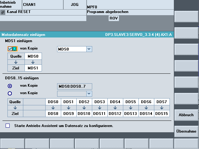

不但要对PLC进行处理,驱动器部分还需要做配置才能完成该功能。首先必须要在驱动器内要增加MDS组。
在增加MDS的同时,DDS也被同时复制了一组。但由于使用了EnDat绝对值的直接测量系统(绝对值圆光栅),都有自身的序列号,因此还要有新的编码器数据组:即EDS。还需要修改参数:P140-142;修改完发现还要修改P187;
修改上述参数后,就可以在不同的MDS组中配置不同的电机和编码器。
