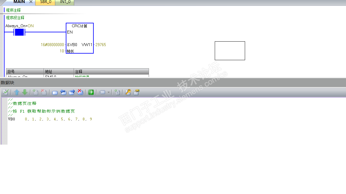

之前有个项目因为需要通过TCP的方式通过485串口跟设备进行通讯,因此按照modbus-CRC校验算法写了一个子程序。通过输入起始字节地址和字节长度,可以直接输入modbus-CRC校验计算结果,存放在指定的VW寄存器里。
CRC.zip
