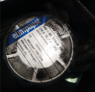

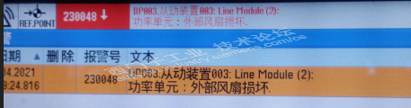

主题:第一次触碰828D系统,系统出现230048外部风扇报警,二分钟的诊断故障分享。 今天我们的主要现场维修人员休息了,剩下的是水平一般的电气维护人员,去维修828D系统。 故障信息:系统出现230048外部风扇报警 他们检查过风扇是有风的,一时不知什么原因,打电话找我。 诊断过程:我到现场,对于828D系统我很陌生,维修人员告诉我风扇有风的,我手一摸是有风的,但我看到风扇吹的地方有两处黑灰,其中一处有风,一处没有风,应该是有两个风扇。 开始我以为上面的是制动电阻,把这个拆下来看一下,拆下来后才知道是风扇。 型号3214J/39HU,风扇不转我担心是驱动器线路有问题,我作了一次测试,把风扇的二根线对调,结果还是右边的工作,左边的不工作,说明线路没有问题,这样换一个风扇也就可以解决问题了。 总结:这虽然是个小故障,理应不用我出手的,再说我也是第一次触碰该机器,主要还在于分析问题和判断问题的能力,以及经验。
