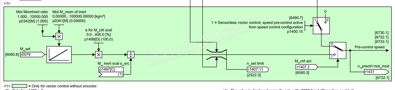

主题:S120功能图的疑惑 精华帖
图1, 无编码器预控速度, 速度环时走滤波后给定, 转矩环走一个内部模型; 这个图,从表面上看,转矩模式时, 是转矩给定经过一个和系统惯量有关的积分环节, 生成预控速度;这里首先有一个疑问, 实际运行中,假设恒转矩负载, r79始终大于0, 这个积分器早晚饱和, 后面的限幅器也会饱和。 所以, 这么理解肯定是有问题的。 请大家指教? 这是问题1.

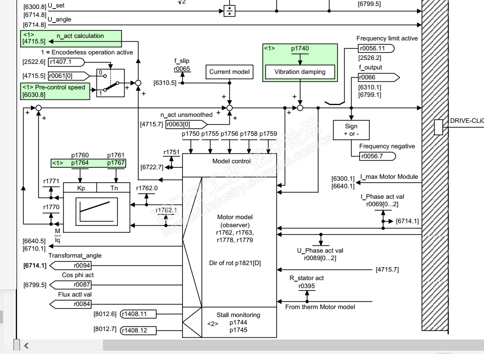

图2, 预控速度和一个 电机观测器的输出求和以后, 直接连接到无编码器时的r63[0]了。 这个我更疑惑了,  速度模式时, 预控速度是滤波后给定值, 怎么给定值也会参与计算速度?
而且对照G6030和G6031, 貌似G6030的这部分不太对劲, 图2左边的PI输出应该参与计算实际转速的。
请大佬指教。

预控和“动态补偿”是两码事儿哦、
这里的预控指的是前向通道。是说当给定发生变化时,因为已知系统惯量,所以将根据给定的变化,自动计算出需要的应补偿的转矩(输出电压)和转速(输出频率)。和闭环没有关系。
而后面的SLVC(无传感器矢量控制)闭环部分是当负载发生变化时,根据实际转矩电流矢量和已知电机模型参数,通过PI调节器直接实时控制输出(输出电压和频率);
这个PI调节器可以饱和,最大能力就是200%。真正输出值受到后面一系列的限制(最大电压、装置的、电机的最大电流;最大频率等等)。
