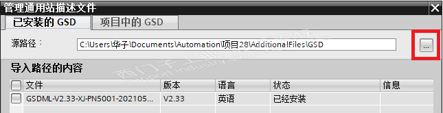

2、单机选项-管理通用站描述文件(GSD)安装GSD文件,点击浏览找到GSD文件所在位置。(注意,是文件夹位置,不是找文件本身)。

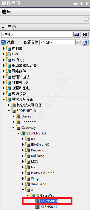

3、选择Modbus转profinet网关订货号。

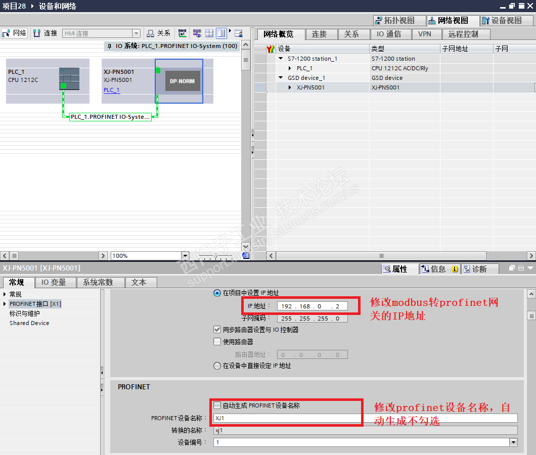

4、设置Modbus转Peofinet网关的IP地址及设备名称。(要与网关配置软件中保持一致)。
5、设置参数进行读写的总数据量(具体根据实际情况做出变更)。

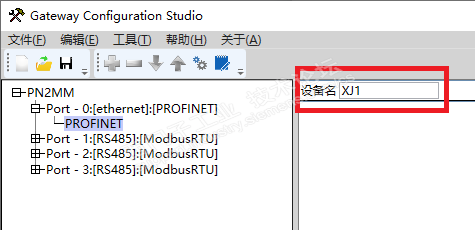

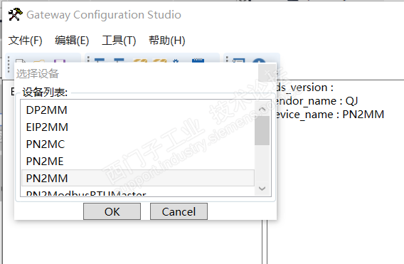

6、Profinet端配置完成就下载组态到PLC,设置Modbus转Peofinet网关的Modbus配置,打开Modbus转Peofinet网关的配置软件,新建项目选择PN2MM。
7、先选择Port-0设置网关的IP地址和设备名称(要和博图组态中保持一致),参照图3中的IP地址PROFINET设备名称。

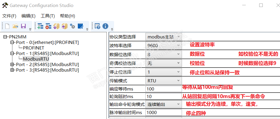

8、设置Modbus转Peofinet网关的485参数
9、打开ABB说明手册,配置变频器的485参数,主从站保持一致
