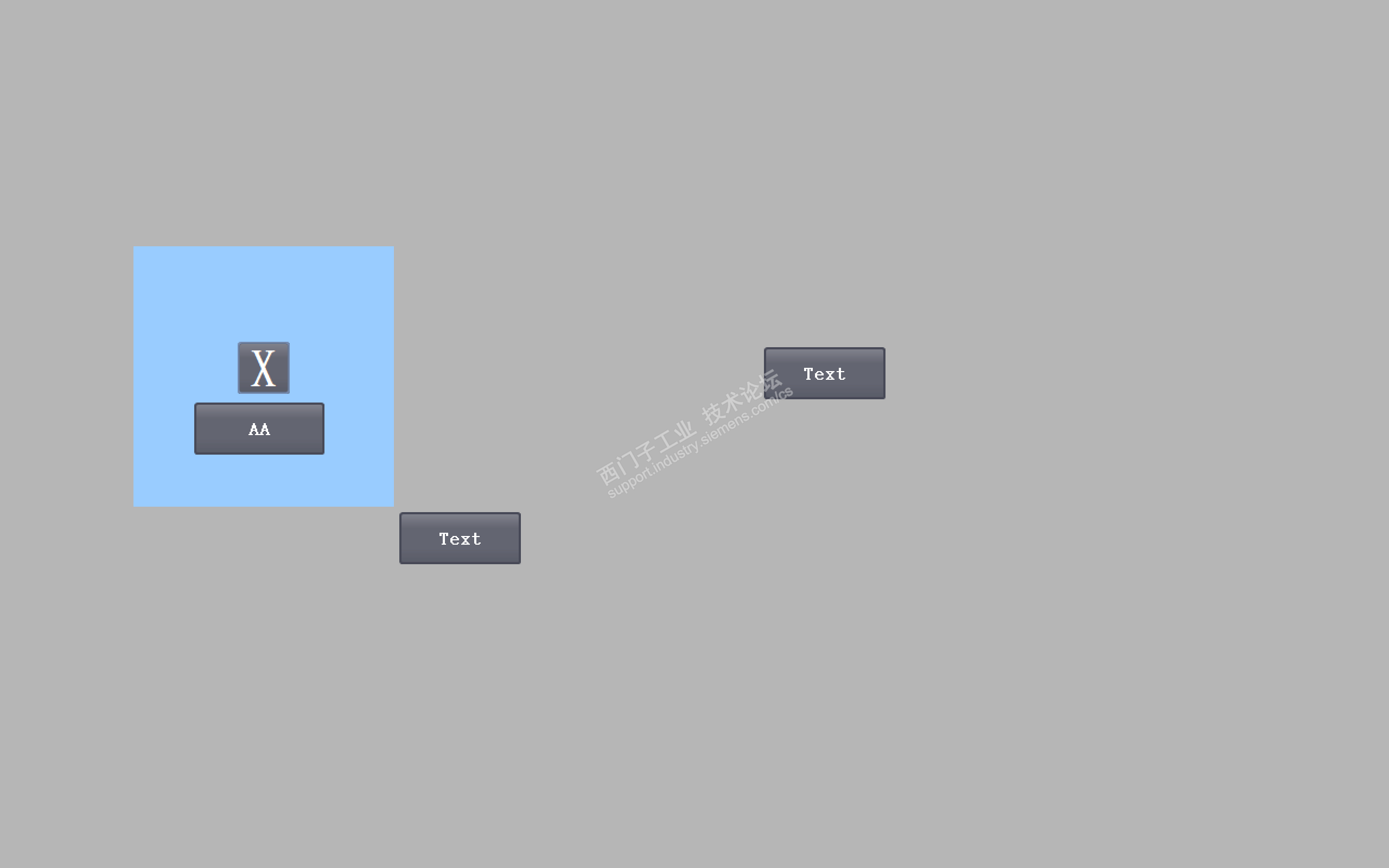

1.创建一个TP精智系列触摸屏
2.创建一个画面和弹出画面,可以使用默认值,随便啦。
3.创建一个脚本,脚本可以需要有参数。具体可以自定义。如下图
脚本参数
4.写脚本了。
脚本

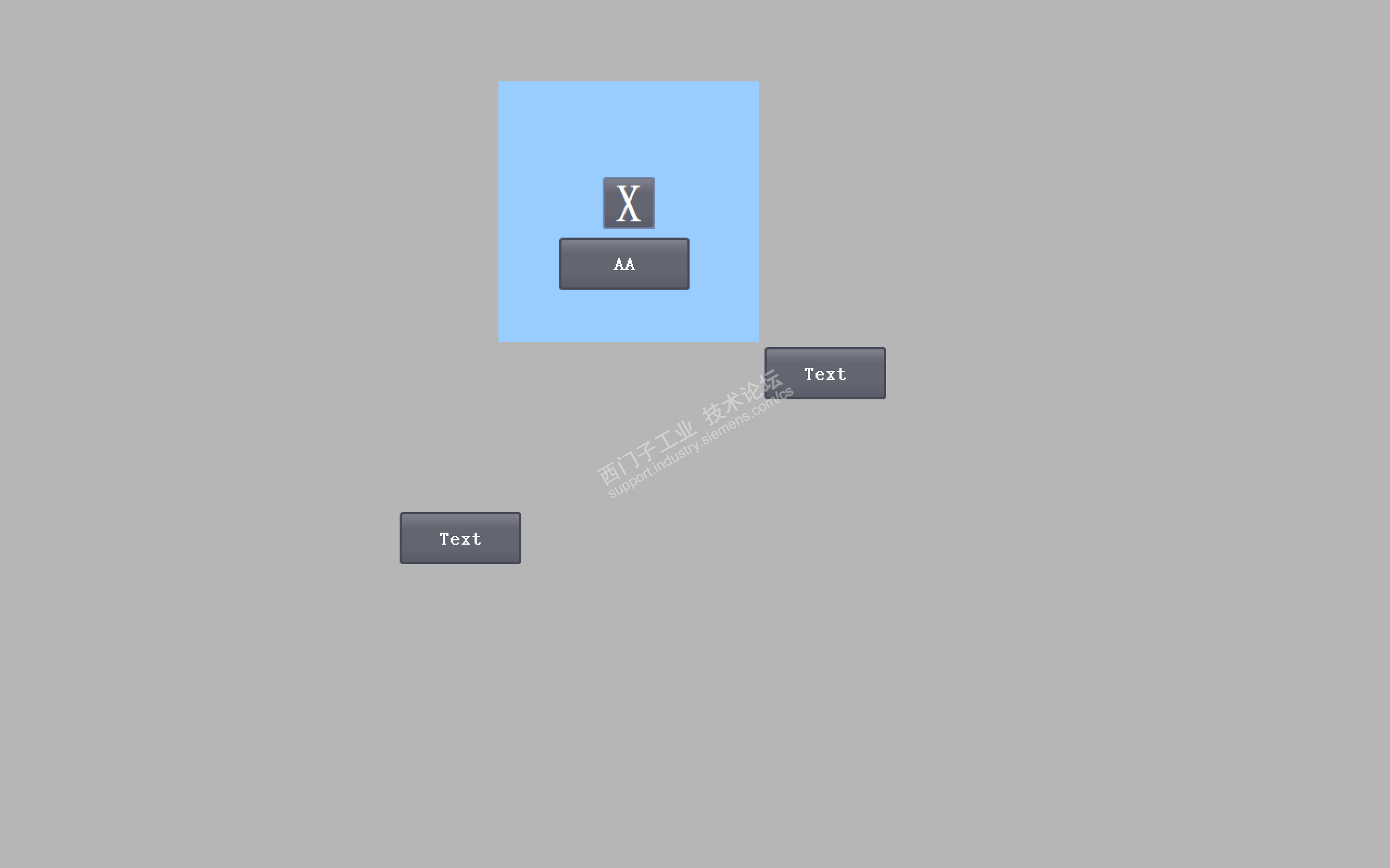

5.在画面中拖入一个按钮,关联此VBS
参数说明:SCREEN_NAME,画面名称,我的画面叫AS,所以写入AS
                 BUTTON_NAME,按钮名称,我的按钮名称就叫按钮_1,所以写入按钮_1
                 下面两个,分别是弹出画面的宽度和高度数据,可以在弹出画面,布局里面获取到这两个数据,
6.仿真测试。
7.注意事项:我仅提供思路,具体优化看你们自己,其实这个VBS可以优化很多,但是懒得弄了。这是最初版本,各位自行优化。
8.可惜,西门子的ShowPopupScreen这个函数,那个弹出画面名称不能用字符串代替,要是可以的话,将更加完美,但是也无所谓了,我用select做了10个画面,也就是选择的问题了。
