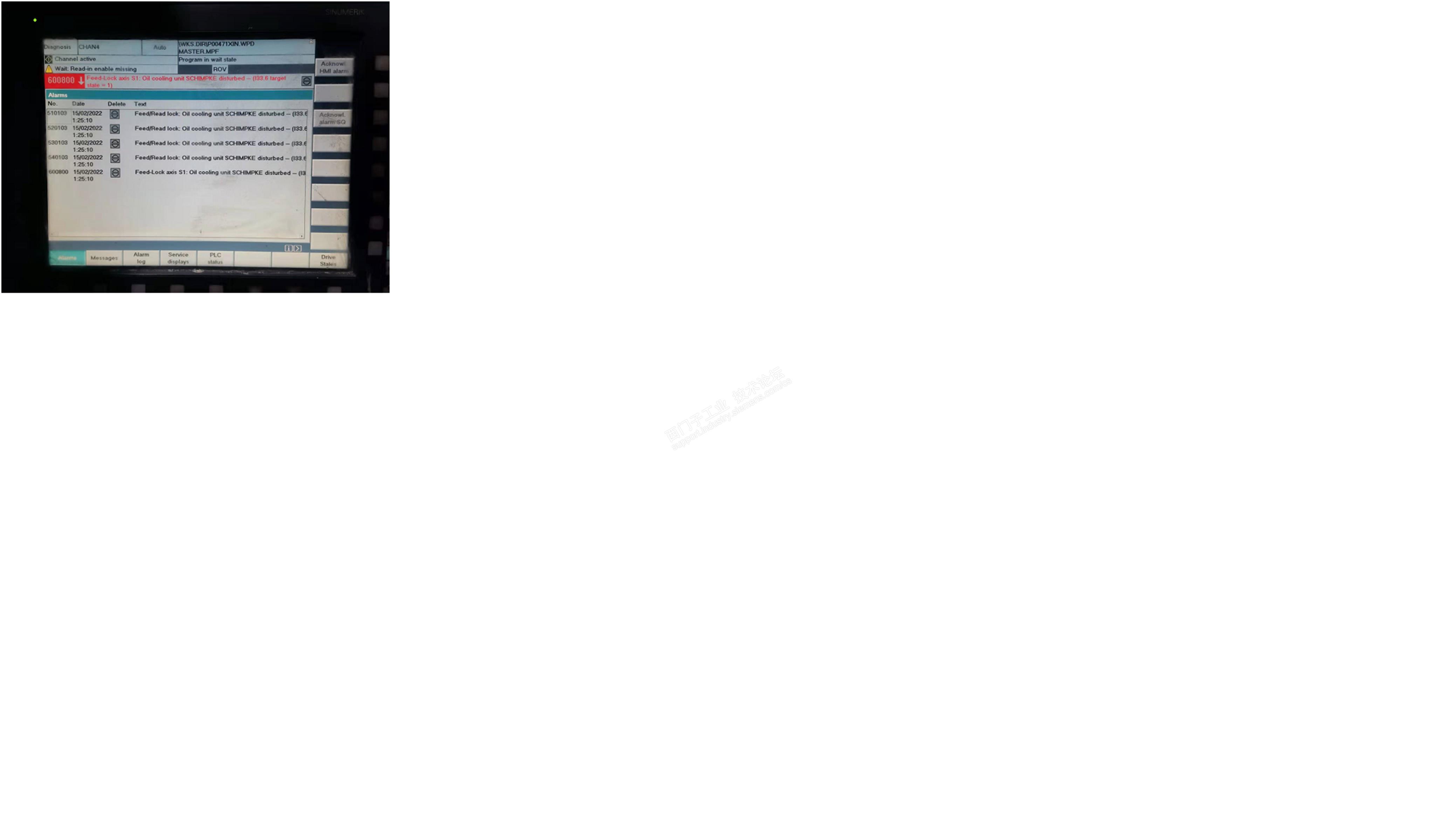

 出现过报警信息原因引起的故障,还是需要进一步确认的。于是赶到设备现场,对故障报警做进一步的确认。到现场后,设备在正常运行,查看诊断界面下的报警日志,确实有过一些报警记录。正在寻思着,是那一条报警信息时,这个故障再次出现,还没有反应过来时,设备的进给由暂停,又自动运行了(根据设备运行的声音判断)。重新返回到“诊断”界面,看报警诊断信息内容,图示:
报警信息主要是描述600800#故障。

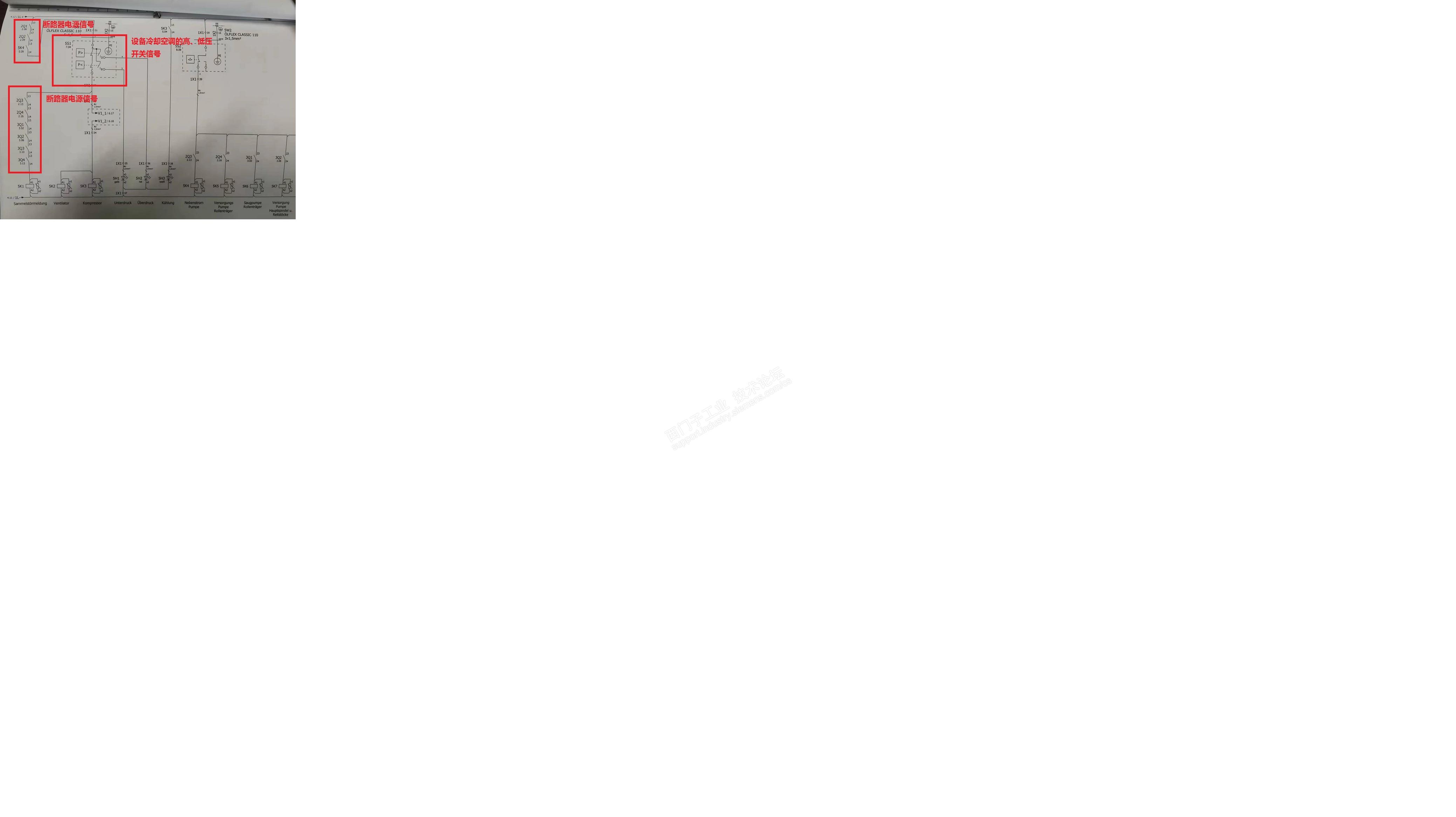

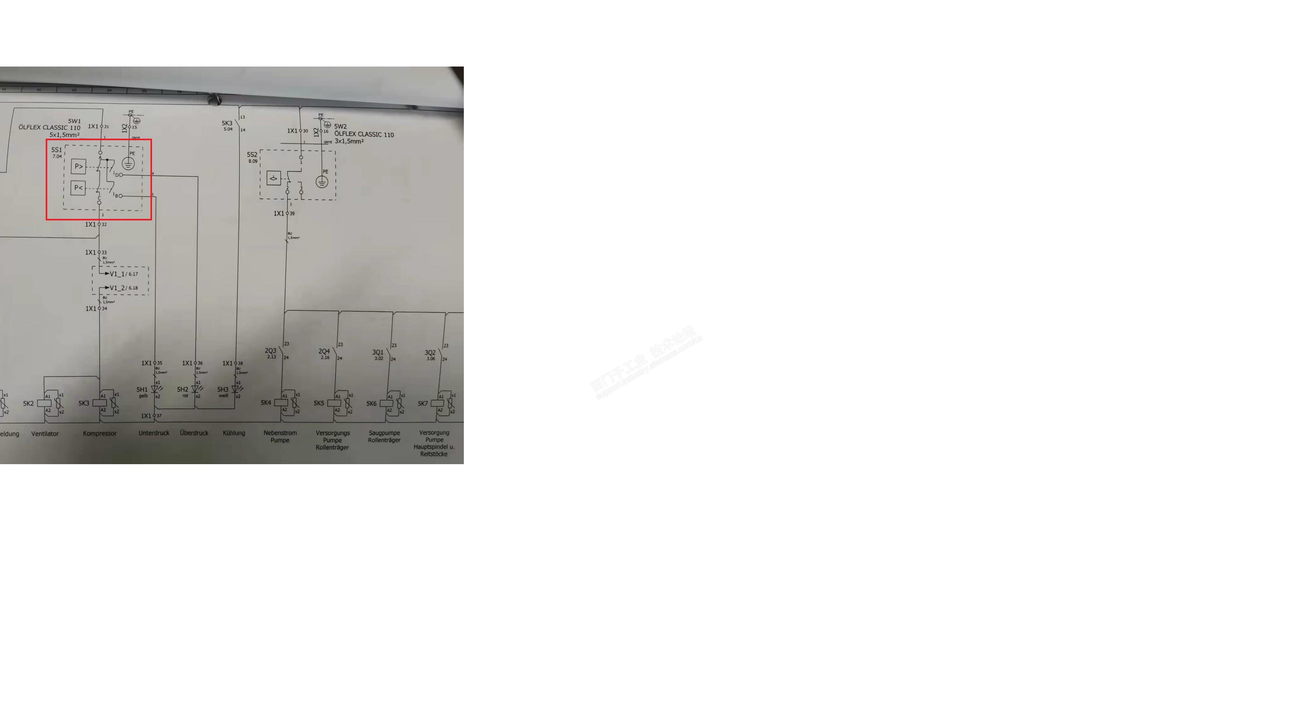

   经过整一天的运行,该故障没有再次出现,但是,故障原因已经明确在这个范围,图示是schimpke设备的部分相关电路:
其中,5K4为设备液位检测。
当润滑冷却单元设备正常时,驱动5K1继电器得电,再由继电器触点信号转换为plc的输入I33.6信号输入到西门子840D的系统。
  回路中任何一个断路器辅助触点具有闪断,都将影响到报警回路的触发,其中,600800#报警只需要启动系统后,闪断信号5K1继电器断开时间大于4S就能够满足报警条件。
由于无法停止设备,进行进一步的诊断确认,只能把这个问题暂时放一放。

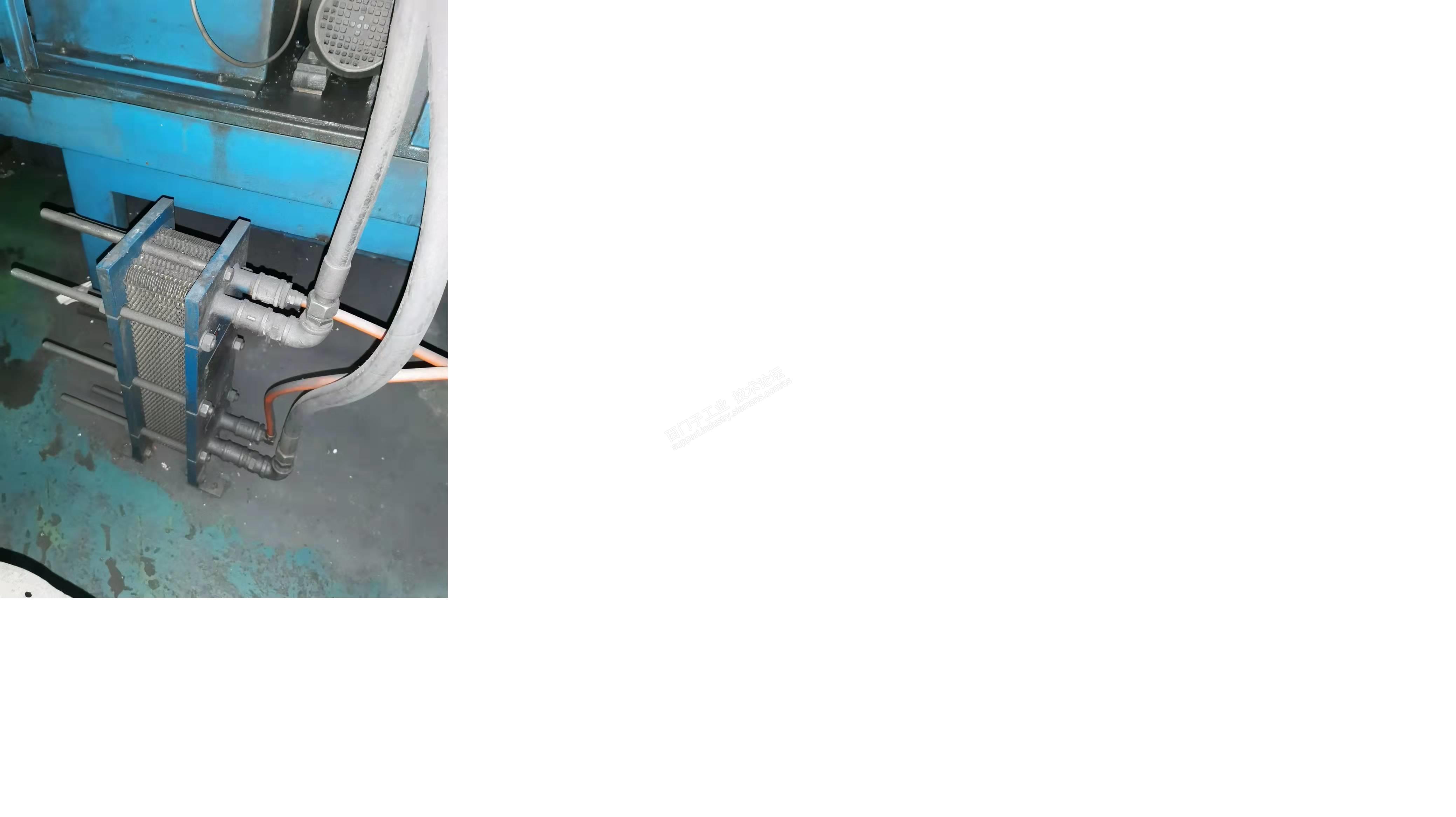

该制冷器,早前委外修理过几次,但是,尤其在夏天使用,由于该制冷机组的制冷效果逐步下降,已经无法满足目的的设备需要。
我曾经对该设备,外置过强制风冷,在天气炎热时,润滑油温还是会上升很高,到保护的临界点。后来,还是把它改造为水冷冷却方式,就是采用板式换热器给润滑油冷却,图示:
效果还可以。
  此,本次维修,最后是彻底摈弃了原制冷设备的高、低压检测,将A/C端子用短导线短路处理,然后由原制冷改为板式换热器的水冷方式。
