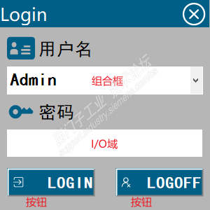

  •     页面的布局
    • 我这边通过图片展示,其中<组合框>无需进行任何多余的设置,<I/O域>因为要输入密码所以需要进行特殊的设置,使其显示内容为 *********** 样式,具体设置方法如下(TIA WinCC):<属性>-<特性>-<勾选隐藏输入> 。 至于界面的美观性因人而异,大家可以按照自己的需求进行设置;

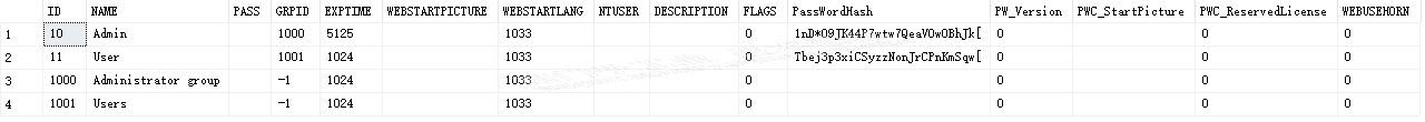

    • 首先WinCC用户管理中的用户数据都是存在WinCC运行时数据库中一个叫做 《dbo.PW_USER WHERE》的表中,以我的项目为例表中的内容如下:

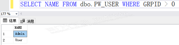

      我们可以看到其中的内容不仅有用户名,还有用户组所以我们要通过SQL 查询语句进行筛选,SQL语句如下:SELECT NAME FROM dbo.PW_USER WHERE GRPID > 0
      可以看到所需的用户名就已经被筛选出来了,接下来我们就可以写数据库连接查询和相关操作的脚本代码了
