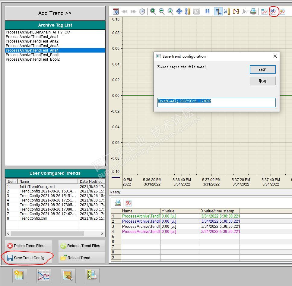

首先看一下主画面:
画面左上自动列出你组态的所有变量记录,当然为了好识别你一定记得变量名一定取得有意义。打开画面时右边趋势控件上没有曲线,你可以通过选中变量--》点击“Add Trend >>”按钮添加趋势,可以添加多条预组态好颜色、Value轴为Auto的趋势,这可以满足工程师随机查看趋势的要求。可以选中某条曲线,点击下图红色标记按钮将曲线移除。
当加载到趋势控件后你也可以通过“趋势配置”按钮打开趋势配置对话框,可以任意去配置你的趋势,如更改颜色、添加/修改Value Axes,选择趋势样式等等
修改好的当前画面中的趋势配置可以保存,点击左下角的Save Trend Config按钮就可以把当前配置保存起来。保存时可以命名为你认为方便切有意义的名字,默认为“TrendConfig + 日期 + 时间”。保存后的配置显示在左下角的“User Configured Trends”中。当然,可以选中已有的配置,点击“Delete Trend Files”删除不需要的配置文件。
选中先前保存的趋势配置,点击“Reload Trend”可以查看你先前配置的趋势。
这样就是任何人都可以配置他想要的曲线组合、格式。相当于后期随时配置趋势而不用修改画面,是不是相当于一个趋势画面几乎搞定所有?!
另外在趋势控件的Toolbar中也自定义了如同左下角按钮同样功能的按钮(添加趋势、保存趋势配置、加载趋势)

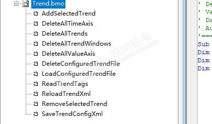

实现方法其实也很简单:查找数据库列出所有趋势变量,添加趋势到控件,把当前控件中的趋势属性保存等等
编写的脚本浏览:
