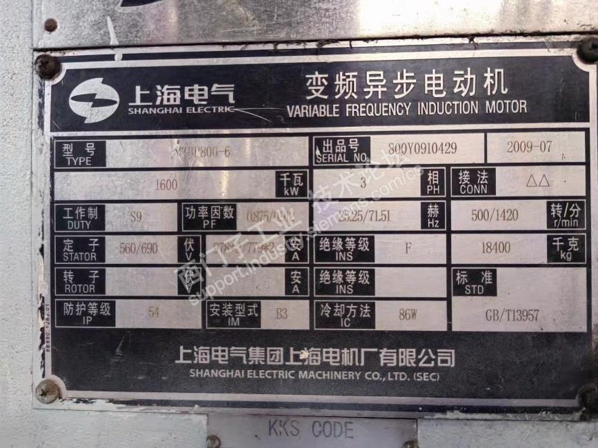

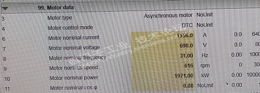

电机铭牌如下图所示,在变频器设置的时候,如图2那么设置是否正确啊?
图1 电机铭牌数据
图2:变频器参数设置

补充一下:
额定电压,按照弱磁时候的电压,也就是690V,而不是560V;
额定电流,就按照560V对应的额定电流来设置,这里双绕组就乘以2,设置1956A;
额定频率,按照弱磁找到弱磁拐点,就是刚到690V的那个点的频率。560V / 25.25Hz = 690V / 31.11Hz,设置31.11Hz;
额定转速,对应上述额定频率,616.04rpm;
效率:以560V这个点对应功率因数值0.875,用公式P=1.732*UI*cosφ*η,计算出效率值 η = 0.964 (注意双绕组);
额定功率,按照上面的公式,重新计算出功率;P=1971.4kW
