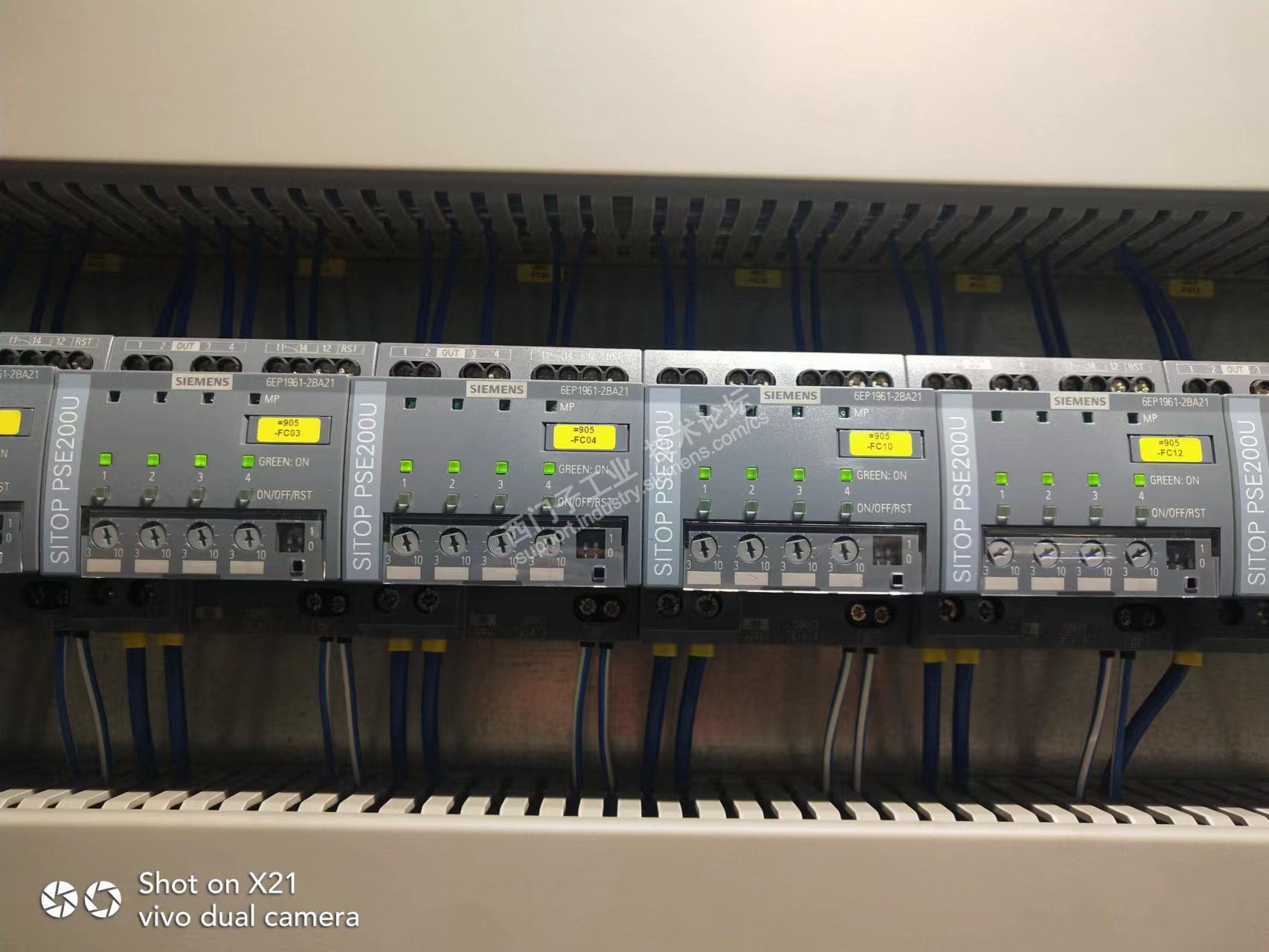

24V的分配可以使用断路器或者熔断器,但是保护以及反馈的功能单一,下午研究乐一下现场在使用的24v\电源分配模块,,感觉功能齐全。
功能更是强大,,有需求的可以根据订货号到去全球技术资源进行详细了解使用。
输出端数量    4
输出电流 最大 60°C 每个输出端 测定值    10 A
可设置的电流动作值 电流控制的过载脱扣的    3 ... 10 A
● 过电流关机    Iout = 1.0 ...1.5 x 设定值,约 5 s 后关断
● 立即断开    Iout > 设定值且 Vin < 20 V,约 0.5 ms 后关断
● 电流限制    Iout = 1.5 x 设定值,约 100 ms 后关断
远程复位功能    非隔离的 24 V 输入(电压 > 15 V 时信号电平为“高”)
保险丝规格 在输入端    每个输出为 15 A(不可接触)
显示方式 针对正常运行    每个输出一个三色 LED 指示灯: LED 绿色意为“已接通输出”,LED黄色意为“已手动关闭输出”,LED 红色灯意为“由于过电流已关闭输出”
开关触点规格 用于报警功能    公共信号触点(切换触点,额定值为 0.1 A/24 V DC)
我自己归纳:
1 保护可以调节
2 有过载过流保护
3 有反馈显示
4 故障后停机,人工复位
5 故障有指示灯,巡检也可发现。

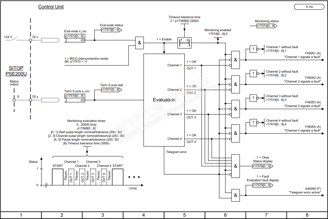

18楼    2022-08-08 20:47:54
精华帖  主题:回复:西门子PSE200U模块
找到一个功能图,可以看看!
