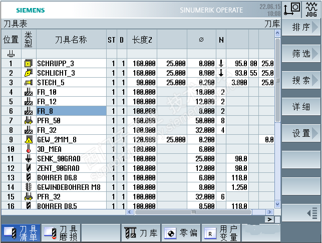

找到刀库管理界面(参数--> 刀具清单),找到刀库中的一把刀具,比如,下面例子中的“FR_8”这把刀具
选择要读取的参数,并改成一个“特殊值”,比如123.456,,点击右边垂直软键“详细”,可以找到其它刀具参数。这里我们示例就找刀长和半径,把刀长改为123.456mm,半径改为7.890mm

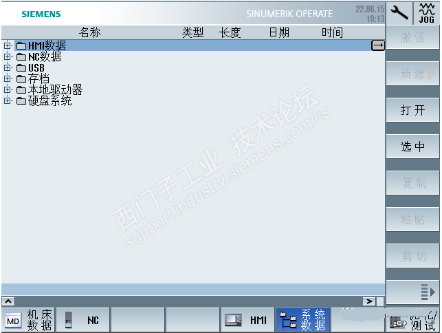

我们切换到系统数据画面(调试-->系统数据)
我们操作上下光标键和回车键,找到刀具数据

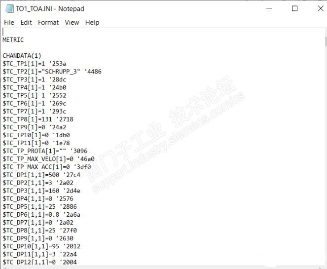

复制拷贝到U盘,在系统上或者计算机上打开这个文件(文件名应该是TO1_TOA.INI),如下图。

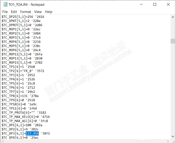

然后用搜索功能找123.456
那么$TC_DP3[6,1]就是刀长的变量
搜索7.890,没有搜索到,只找到$TC_DP6[6,1]=3.945
方括弧里的“1”是刀库号,“6”是内部刀号。
系统变量有可读可写的,也有只读的。
刀长系统变量当然是可以修改的了,执行$TC_DP3[6,1]=1.234,看看结果吧。
