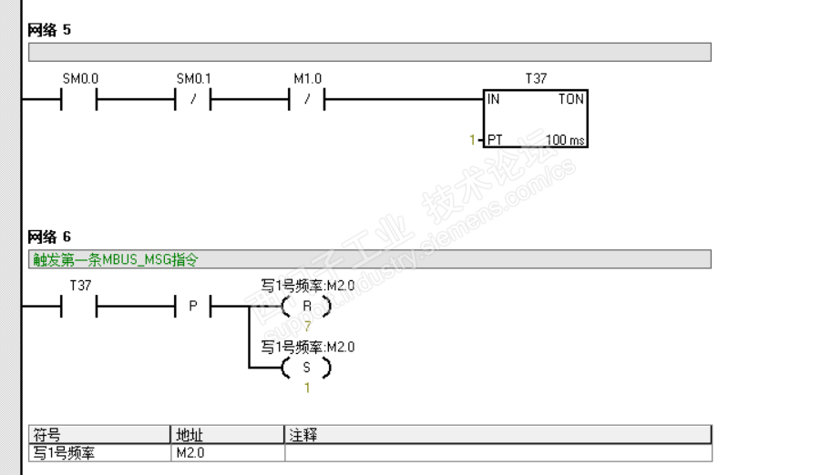

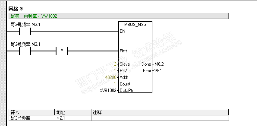

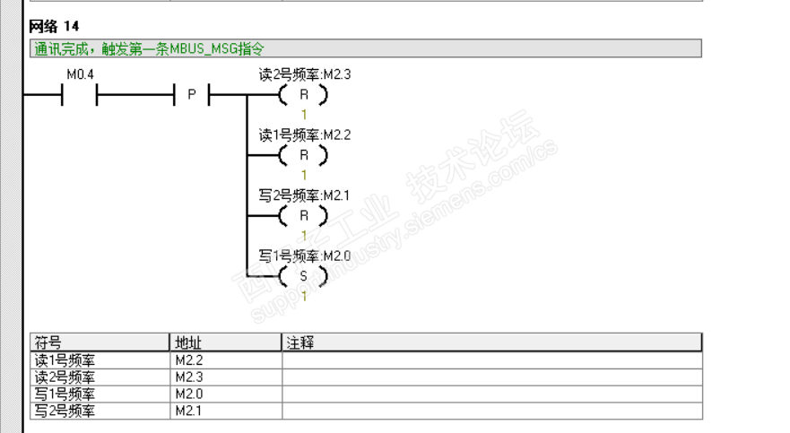

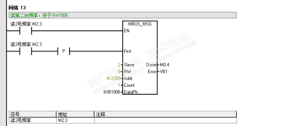

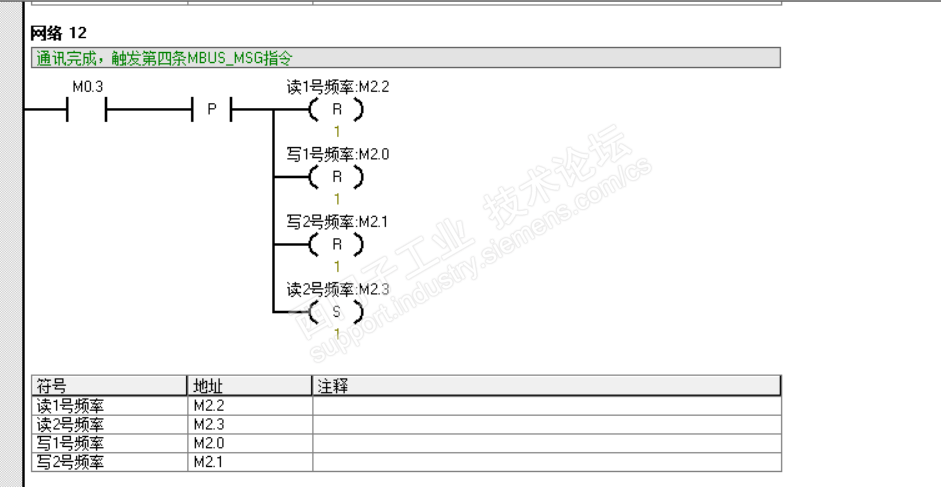

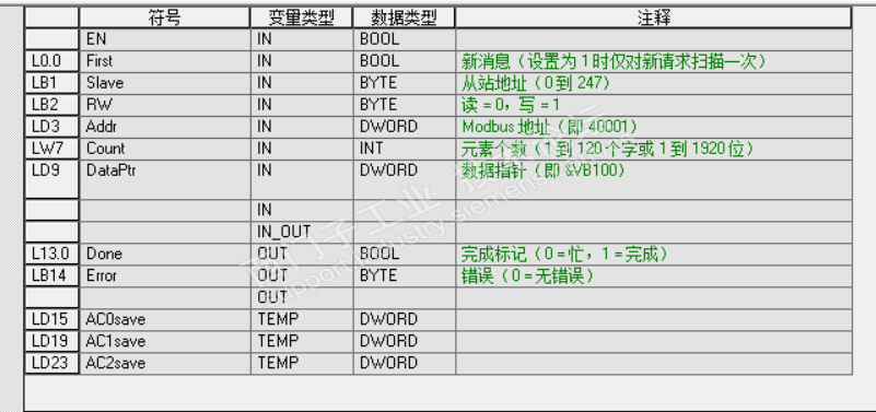

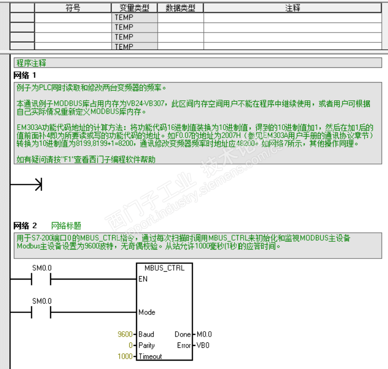

在西门子技术支持中心,无论技术问答还是技术论坛上,或多或少有各位同仁对modbus咨询和提问,也有把技术分享的。索性最近调试好了一套设备,应用到了S7-200 /200 SMART和某牌的两台变频器MODBUS通信,我也分享给大家参考,少走弯路。
进入主题,主要是贴图,另外还有程序附上有注释(免得看的头疼):
图1:
图2:
图3:
图4:
图5:
图6:
图7:
图8:
图9:
图10:
图11:
图12:(MBUS_CTRL库说明)
图13:(MBUS_MSG库说明)
图14:(MBUSM1库说明)
程序:(见下方)
