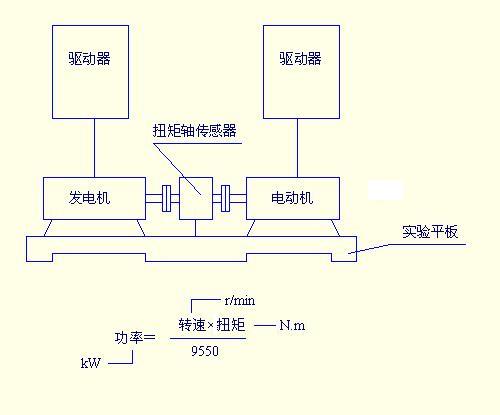

小型永磁直流电动机(0.1-0.5KW)如何计算它的启动转矩多大呢?再有启动转矩和它的启动电流是什么关系呢?谢谢了

按图示,就是一个电机的性能实验台,可以测出电机的各种性能参数,包括起动转矩或启动电流。
