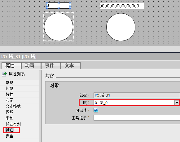

定义图中左边I/O域和圆形对象的层级为0层。

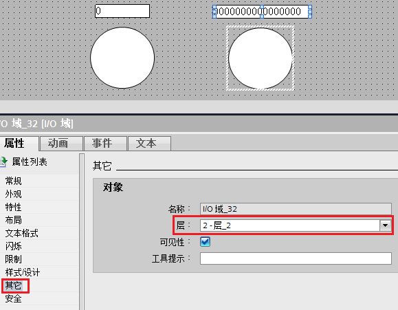

定义图中右边I/O域和圆形对象的层级为2层。

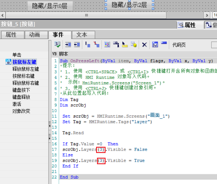

图中左边按钮添加控制0层的VBS脚本。脚本逻辑为:如果变量layer=0 隐藏0层;如果变量layer=1 显示0层。
图中右边按钮添加控制2层的VBS脚本。脚本逻辑为:如果变量layer=0 隐藏2层;如变量layer=1 显示2层。
注意:在 VBS 脚本中,层级数从1开始计算,也就是说 WinCC Professional 画面中的层"0"需要使用层“1”来寻址,层“2”需要使用层“3”来寻址,以此类推。

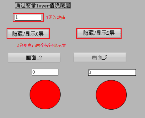

启动项目仿真运行。
运行界面如下。

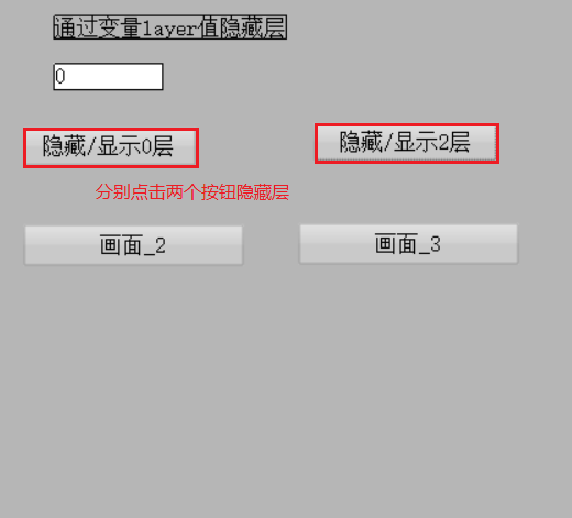

此时变量layer为“0”,分别点击按钮,隐藏层“0”和层“2”。
更改layer值为“1”,再分别点击按钮,显示层“0”和层“2”。
