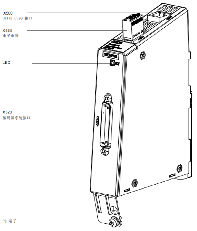

电柜安装式编码器模块 SMC20 的接口定义如下图:
图2-1:SMC20 的接口说明

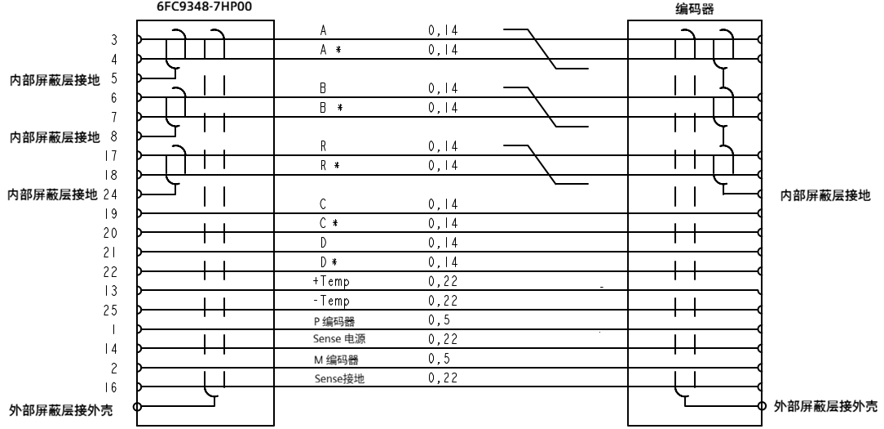

3.2.1 增量编码器SIN/COS (1Vpp)
增量编码器SIN/COS(1 Vpp),通过X520端口连接编码器
图3-1:SIN/COS编码器通过X520连接示例

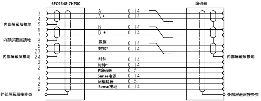

3.2.2 绝对值编码器Endat/SSI,带SIN/COS 增量信号(1Vpp)
绝对值编码器Endat/SSI,带SIN/COS 增量信号 (1Vpp),通过X520端口连接编码器
图3-2:Endat/SSI编码器通过X520连接示例

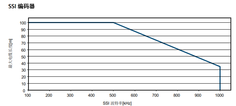

3.3 SMC20编码器电缆的最大长度
编码器电缆的最大长度为100m。
对于SSI绝对值编码器,最大电缆长度与波特率之间的关系如下图所示
图 3-3 “SSI 编码器的 SSI 波特率 - 最大电缆长度”函数图
