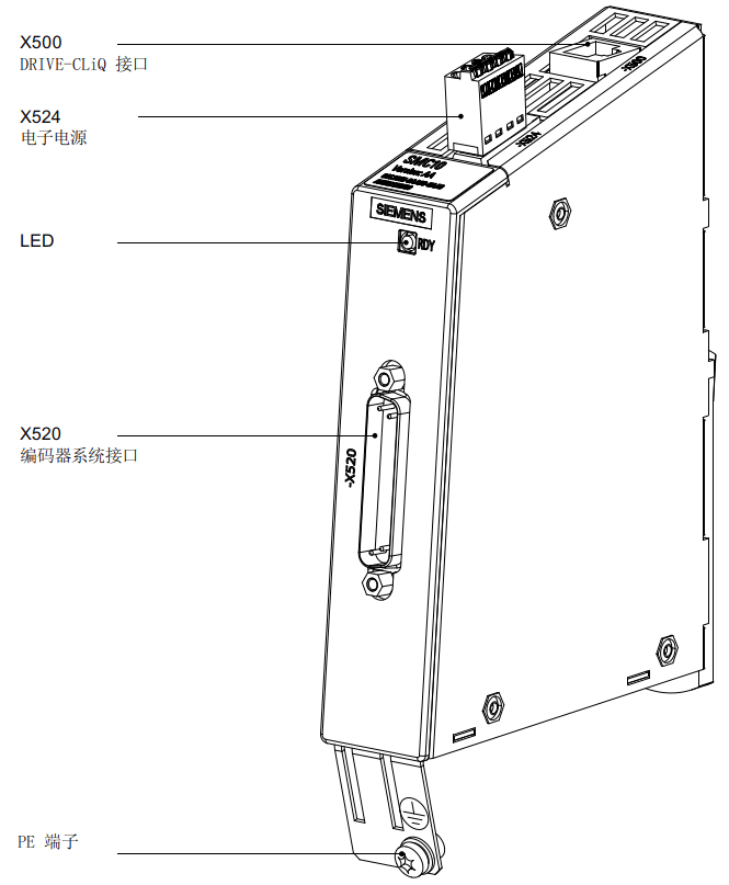

SMC10模块的接口一览,如下图:
图2-1 SMC10 的接口一览

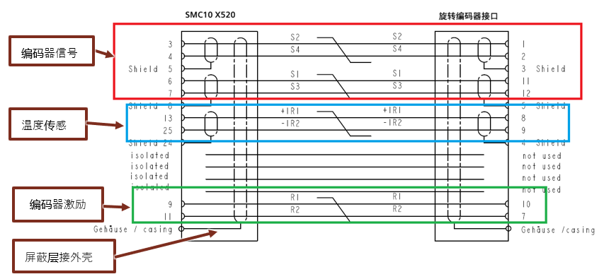

3.4 编码器接线示例
图3-1 旋转变压器通过X520连接示例
如果是自己制作电缆,可单独购买SUB-D 25针插头,订货号:6FC9348-7HP00。
如果使用的是西门子电机,可直接选购预装配电缆,预装配电缆的详细信息请参阅D21.4样本第12章节MOTION-CONNECT 连接系统。
下载链接如下: https://support.industry.siemens.com/cs/de/en/view/109747019/zh

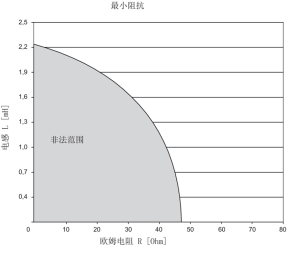

4.3 旋转变压器需要匹配的数据
从欧姆电阻 R 与电感 L 之比(旋转变压器的次级绕组)可以得知是否可以使用
SMC10来转换旋转变压器信号。参见下图:
图4-1 激励频率 f = 5000 Hz 时的可连接转子阻抗
根据上图进行检查时必须考虑到编码器制造商数据页中的阻抗 Zrs 或Zro(带短接或打开的输出端的 R1 和 R2 间的阻抗)。
