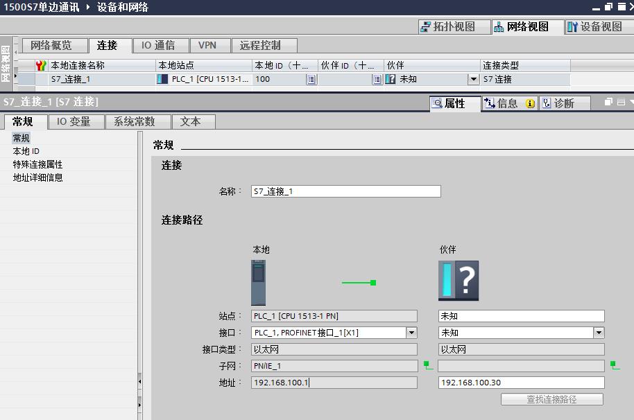

“S7_Connection_1”为建立的连接,选中连接,在属性的“General”条目中定义连接对方 S7-300PN 口的 IP 地址,如下图3.所示。
图3. 定义连接对方的 IP 地址

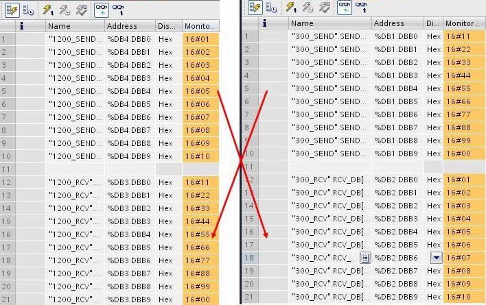

4. 监控结果
通过在 S7-1500 侧编程进行 S7 通讯,实现两个 CPU 之间数据交换,监控结果下图7.所示。
图7. 监控结果
