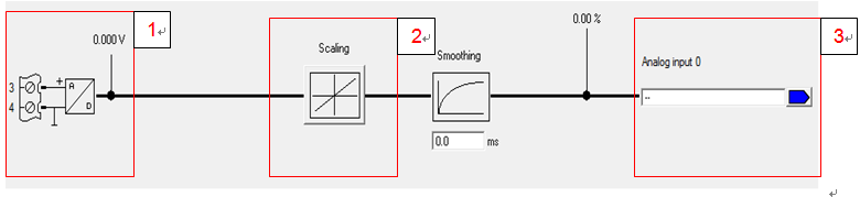

CU240E-2 CU单元有两个模拟量输入通道,在端子的3,4和10,11。
1 确定模拟量输入的信号类型
首先根据电流信号还是电压信号,设置DIP开关。该开关位于控制单元正面保护盖的后面。
然后还需要设置参数P0756,模拟量输入AI0通过P756[0]设置,模拟量输入AI1通过P756[1]设置。

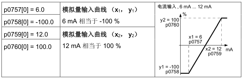

2 对模拟量进行标定
模拟量标定涉及到四个参数,模拟量输入AI0的标定在参数P0757[0] P0758[0] P0759[0] P0760[0]中
模拟量输入AI1的标定在参数P0757[1] P0758[1] P0759[1] P0760[1]中
如果P0756选择的是电流,那么P0757和P0759就代表电流mA,
如果P0756选择的是电压,那么P0757和P0759就代表电压V。
然后参照下面的例子进行标定

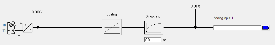

3 模拟量输入的内部连接

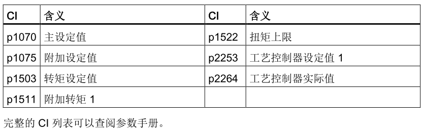

模拟量的输入值被经过标定后,AI0模拟量输入1的值会出现在R755.0中,AI1模拟量输入2的值会出现在R755.1中。然后我们可以将它连接到所选择的CI参数中。例如,将模拟量输入1的值连接到速度主给定需要设置P1070=R755.0,这样模拟量输入1的值就代表速度主给定了,我们就可以通过调节模拟量的大小来调节速度了。下图列出了一些常用的CI参数。
