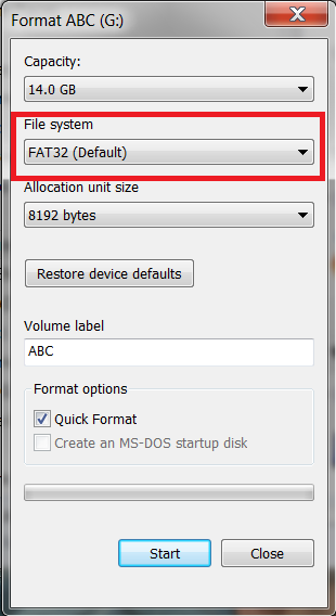

1. 准备一个U盘,用电脑格式化这个U盘,格式选择 FAT32

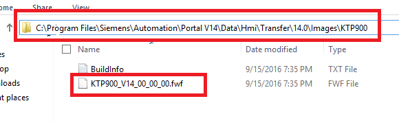

3. 在安装了TIA Protal WinCCV14或者更高版本软件的电脑上,打开下面的文件夹:
C:\Programs\Siemens\Automation\Portal V14\Data\Hmi\Transfer\V14\Image
文件夹中存放屏的镜像文件,下图显示的是KTP900Basic的镜像文件路径。

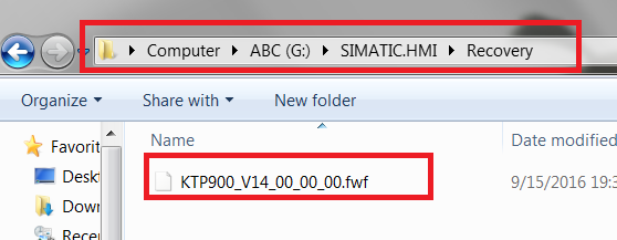

把这个 *.fwf文件拷贝到U盘SIMATIC.HMI\Recovery\ 目录下
注意:这个镜像文件必须使用V14版本或者高于V14版本的。

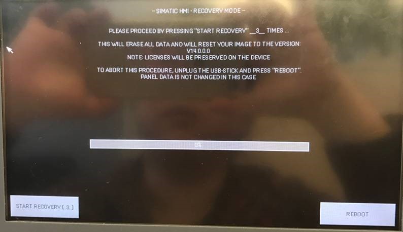

4. 屏断电,把U盘插入设备USB接口,再给屏上电。稍等片刻会出现恢复界面:
点击左下角“START RECOVERY”按钮3次,开始恢复。直到进度条读完,进入下面这个界面。移除U盘,点击右下角“REBOOT”,屏将重启进入操作系统。注意重启前一定要移除U盘,不然又会再次进入恢复界面。
