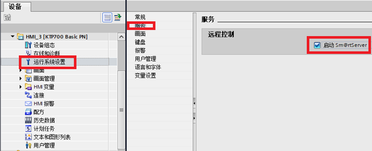

2.具体组态:
步骤1:激活Sm@rtserver功能。

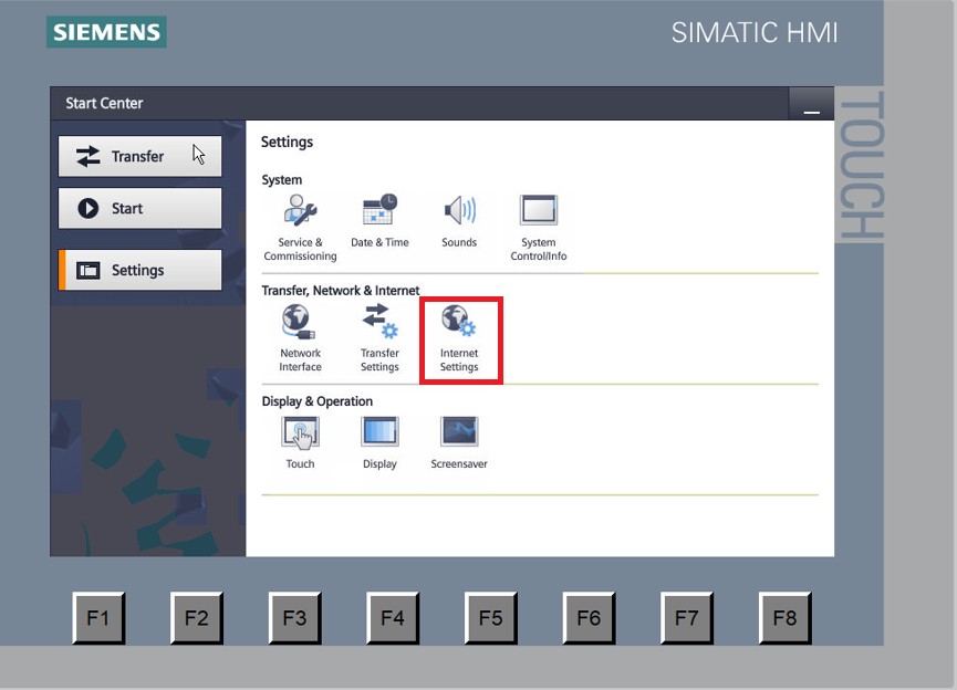

步骤2:打开触摸屏控制面板的Internet Setting选项。
  • Sm@rtServer ON/OFF:代表激活或关闭功Sm@rtServer能;
  • Start automatically after booting:如果Sm@rtServer与HMI设备一起启动而不是之后与项目一起启动,则激活 “Start automatically after booting”。
  • Close with Runtime:如果 Sm@rtServer 需要与项目一同结束,则激活“Close with Runtime”。
  • Accept Socket connection:确保“Accept Socket connection”开关已设置为“ON”。否则将无法使 Sm@rtServer 与客户端连接。
  • 步骤3:设置Password1和Password2。
    在 Passwort 1 或 Passwort 2 下分配访问 Sm@rtClients 的安全密码,
    如果使用此密码的 Sm@rtClient 需只读访问 HMI 设备,则激活“View only”复选框。
  • Enable empty passwords:允许设置空密码,适用于客户端连接服务器,不想输密码的时候。
  • Force Write Access:激活此功能时,当需要在屏上操作时,即需要从客户端方获取操作权限时,需要连续点击屏幕4次,然后输入Force Password,即可在屏上进行操作,完成操作权限的转移。
