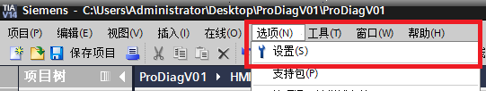

在项目视图菜单栏中选择 “选项” > “设置”。

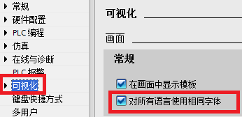

在设置列表中选择可视化,取消“对所有语言使用相同字体”选项,再分别组态字体大小。

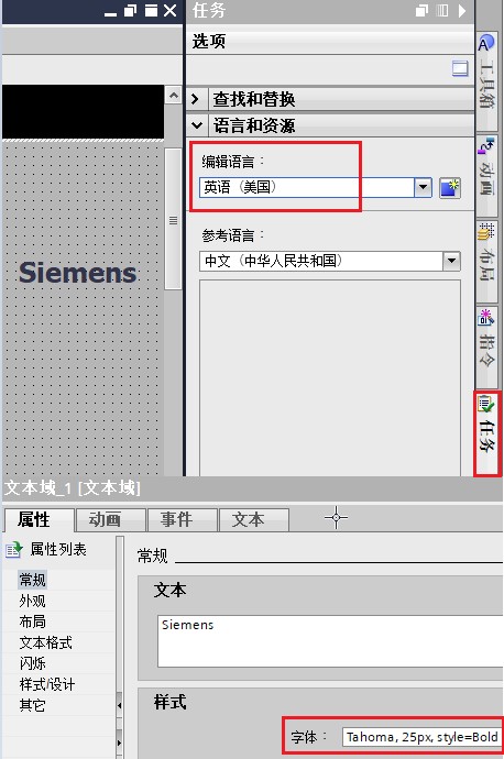

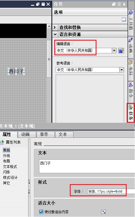

在不同的编辑语言下分别设置字体大小。
