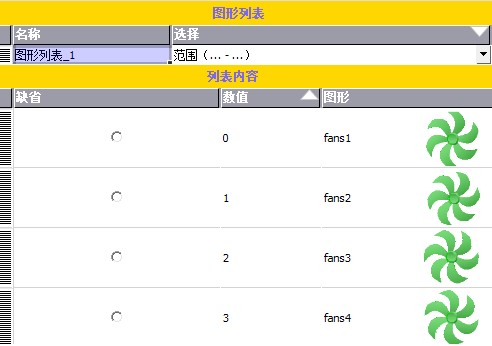

步骤2. 添加图形列表,模式选择为范围,在图形列表内容中添加多个不同角度的风机图片。如下图所示。

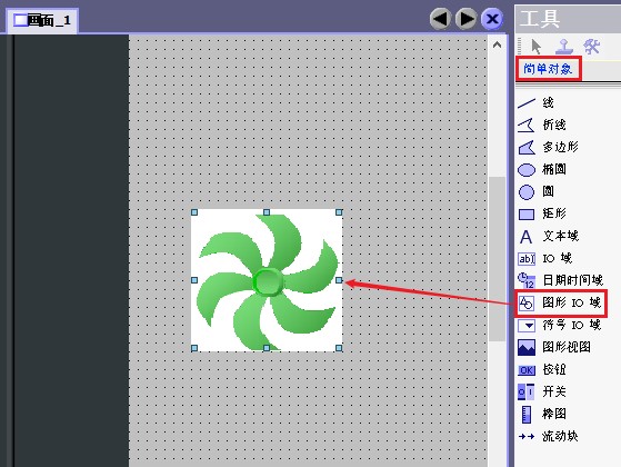

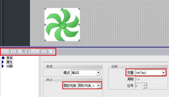

步骤3. 在画面中通过拖拽的方式添加图形IO域,关联创建的图形列表和变量。
步骤4. 实际运行时,可以结合PLC程序使变量VarTag1的数值持续发生变化。数值发生变化时图片就会不停的切换,连续性的变化和图片切换即可实现旋转的动画效果。如下图所示。
