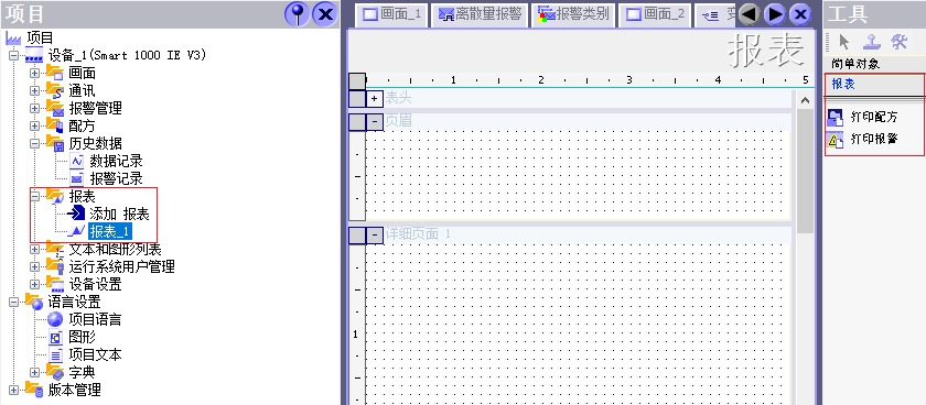

WinCC flexible Smart V3 SP2在兼容之前版本原有功能的基础增加了连接USB口微型打印机和报表功能,实现打印配方和报警。
1.支持USB口微型打印机,具体打印机型号如下:
炜煌WH-AA2R90-00ABUG及WH-E32KR901-00A00BU0BA
迅普SIUPO-E4015-USB
思普瑞特SP-RMD11-USB
2.组态报表功能。
