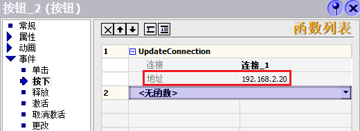

4. “更新连接”函数的具体组态:
- 项目中通信的S7-200 SMART PLC的地址是192.168.2.1
- S7-200 SMART PLC的地址由于IP地址分配要求需要修改为192.168.2.20,PLC侧也已修改完成。此时需要修改HMI项目中通信的PLC的IP地址,就可以提前在项目中添加UpdateConnection函数并进行参数配置。
- UpdateConnection函数直接使用地址示例。
