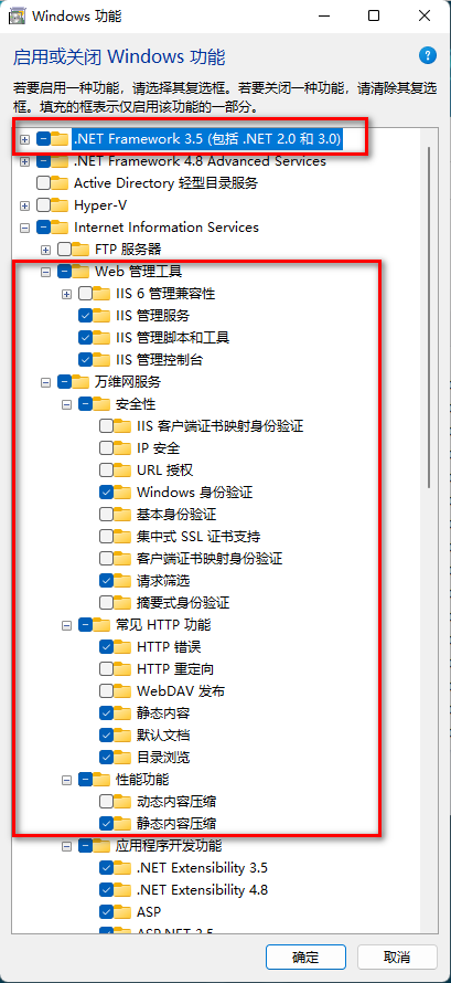

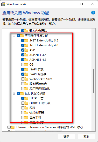

1. 安装软件所需的 Windows 组件(以 Windows 11 为例):
打开电脑的控制面板,参考下图操作找到“启用Windows功能”选项,并点击打开此选项。
勾选下图红框中的选项,然后点击确认按钮安装。安装完成后,电脑需要重启。注意 .Net Framework 3.5 需要电脑接入互联网在线安装,其他IIS中的选项不必接入互联网就可安装。

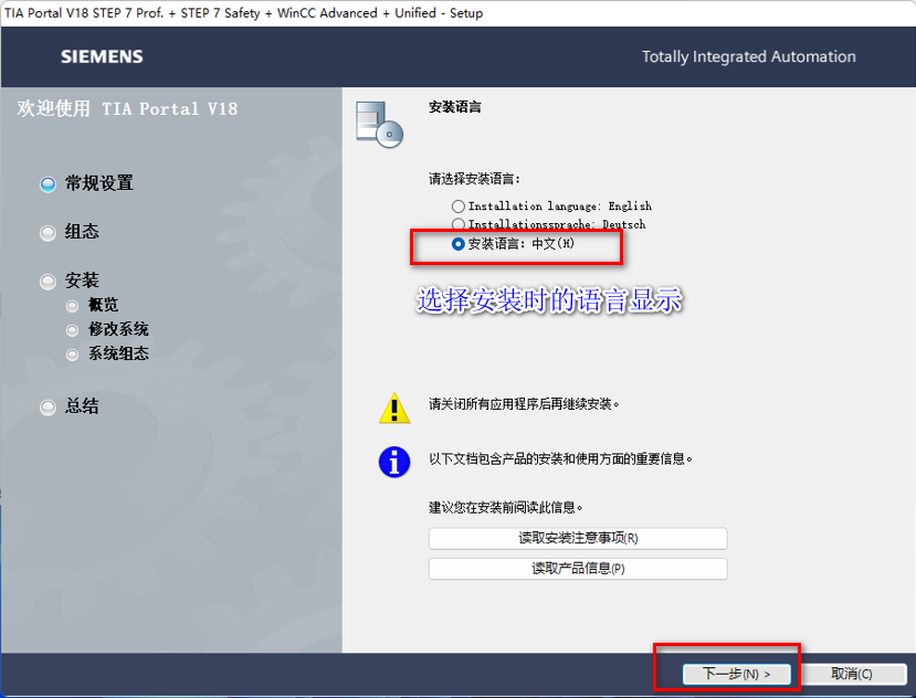

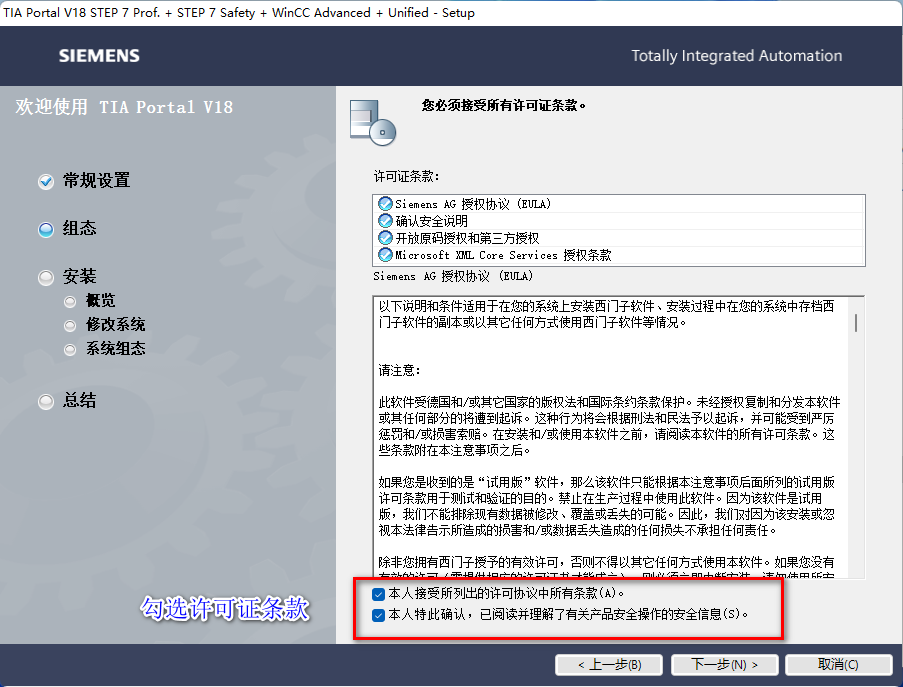

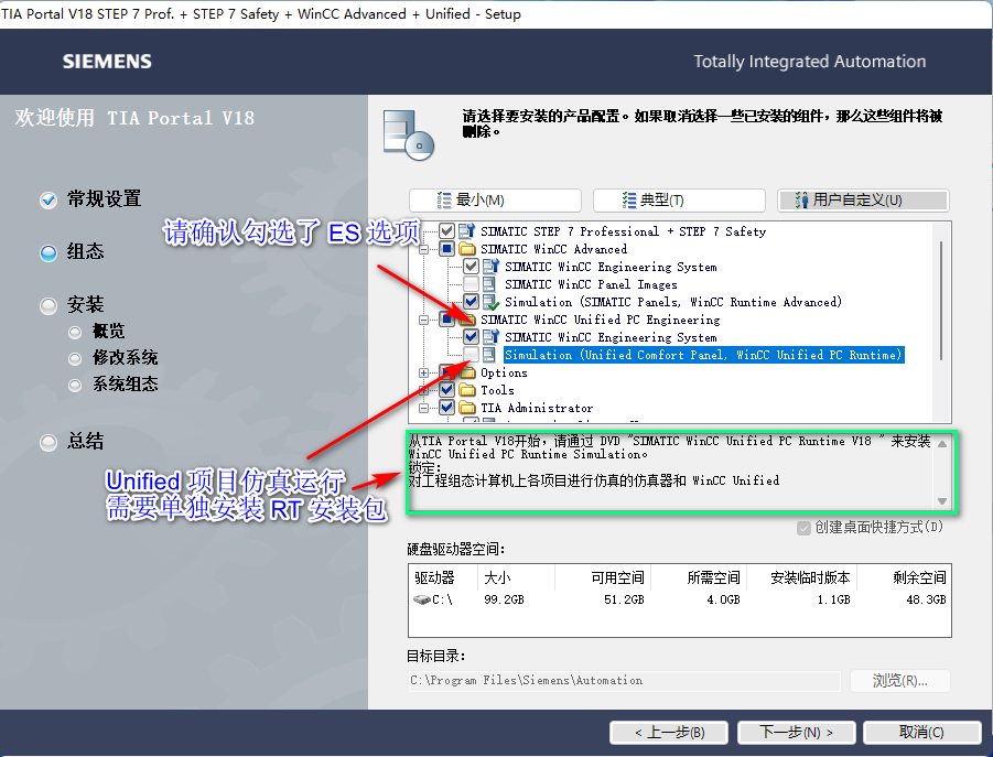

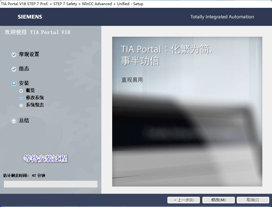

2.打开ES安装包(TIA_Portal_STEP7_Prof_Safety_WINCC_Adv_Unified_V18)或者对应的DVD,运行安装执行文件。具体操作步骤如下图所示:

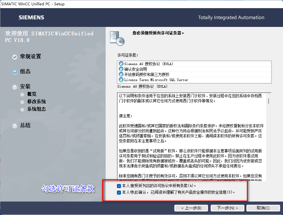

二.Protal WinCC Unified RT 软件的安装:

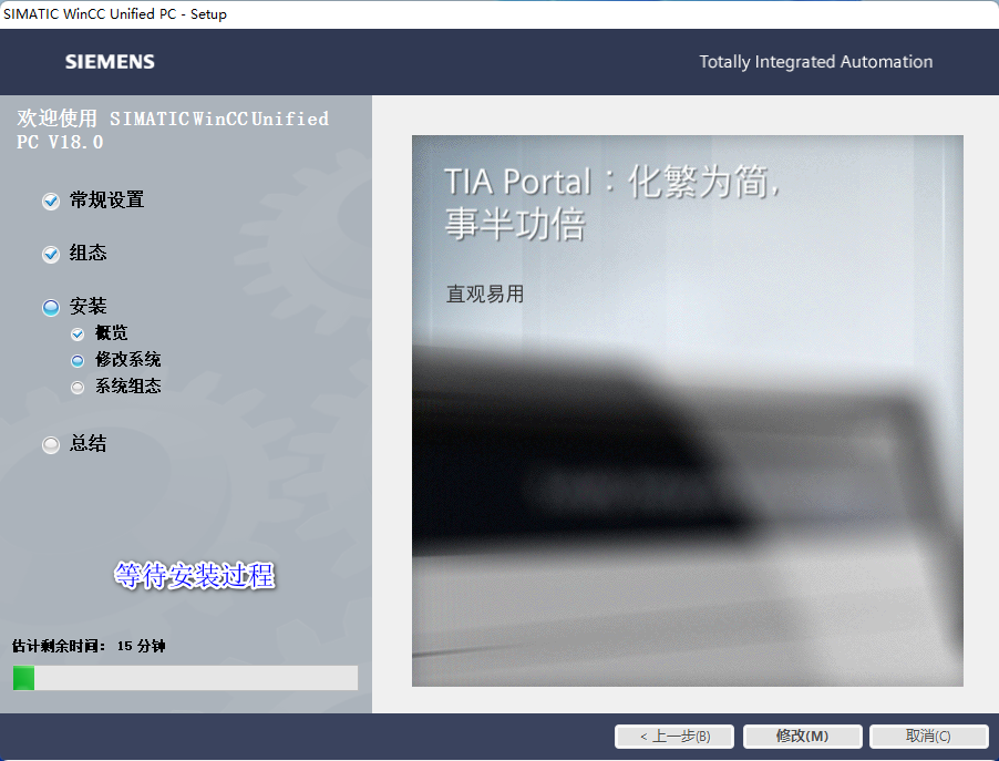

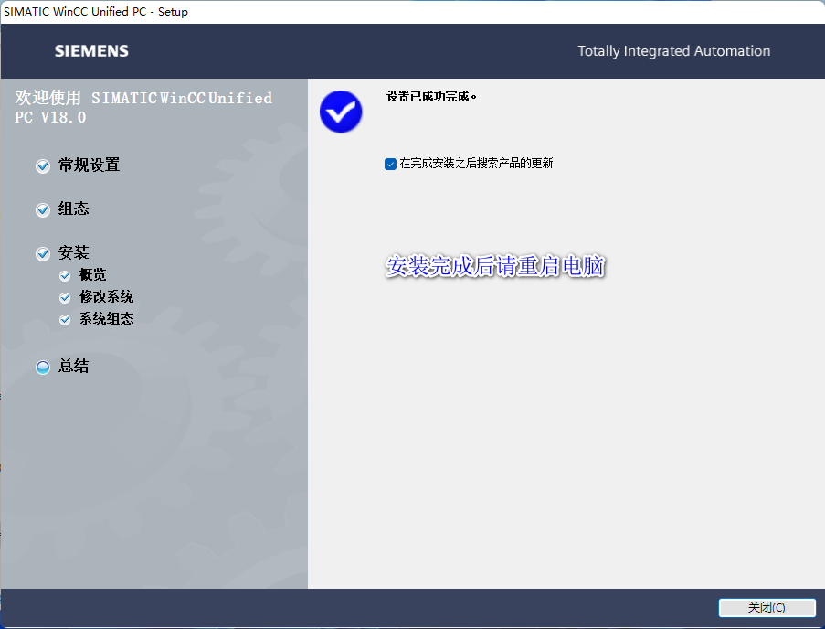

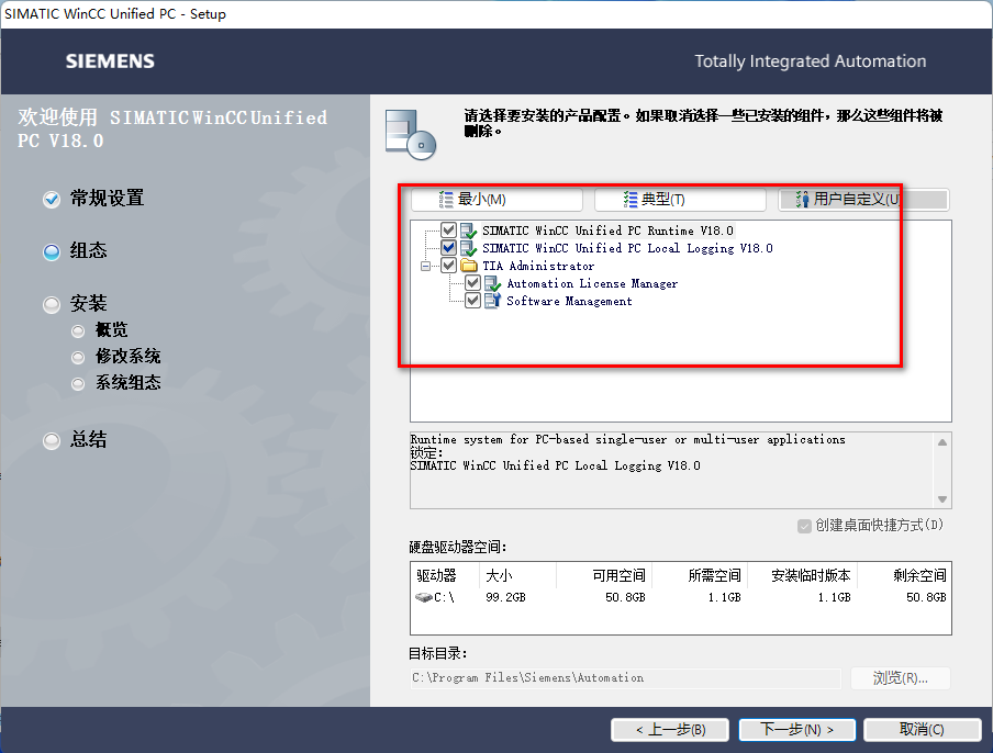

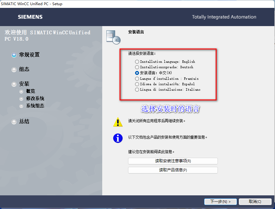

打开RT安装包(SIMATIC_WinCC_Unified_PC_V18)或者对应的DVD,运行安装执行文件。具体操作步骤如下图所示:
